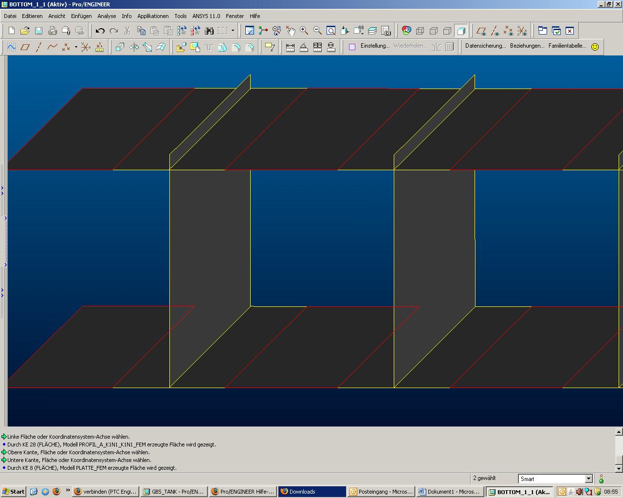

ich habe ein Problem beim Verschmelzen bzw. Verbinden von zwei tangential aneinander liegenden Rechteckflächen unterschiedlicher Bauteile im Baugruppenmodus.
Grundidee ist, dass wir zwei Doppel T Träger mit einem gewissen Abstand nebeneinander positionieren und als Verbindungselemente dünne Platten benutzen. Konstruiert wird dieses nicht als Volumenmodell, sondern nur als Flächenmodell für den Import in eine FEM-Software. Nun ist aber das Problem aufgetreten, dass wir zu viele Flächen besitzen – diese Trägerpaneele sind in unserem globalen Modell sehr oft enthalten, jedoch stets mit anderen Abmessungen etc. – und die Flächenanzahl reduzieren wollen.

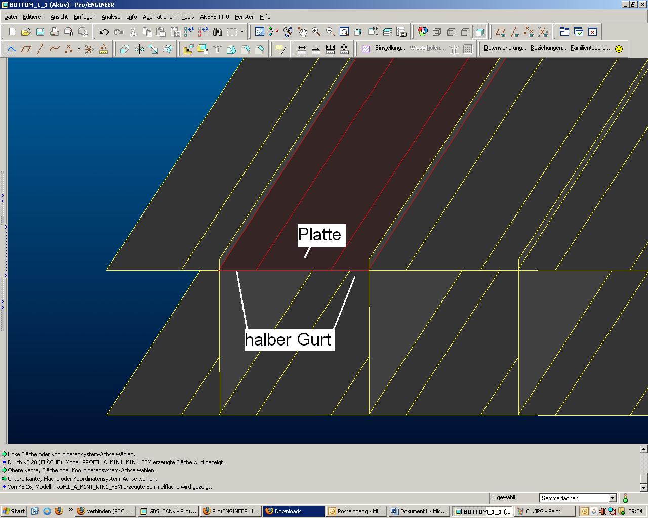

Aus halben Gurt des ersten Trägers, Platte und halben Gurt des zweiten Trägers soll nun eine einzige Fläche entstehen (siehe dazu Bild 2).

Ich habe gestern mit unserem Support für Pro/E telefoniert und da wurde mir leider mitgeteilt, dass dies so nicht umsetztbar ist. Pro/E könne nur Flächen eines einzelnen Bauteils verbinden oder, wenn ich mich recht entsinne nur Flächen, die auch in der Baugruppe erstellt wurden.
Die Lösung von dir Wyndorps, dieses Panel als einzelnes Teil aufzubauen wurde auch vorgeschlagen.
Die Sache mit der Nacharbeite stimmt schon, aber ich dachte, man hätte diese Prozedur dann über ein Mapkey beschleunigen können. A la Mapkey drücken, die drei Flächen auswählen und warten.
Im Moment bin ich dabei die Gurte der Doppel-T-Träger zu unterdrücken und die Platten breiter zu machen, also jeweils von Steg zu Steg. Resultat ist genau das gewünschte - aus drei Flächen werden eine.
