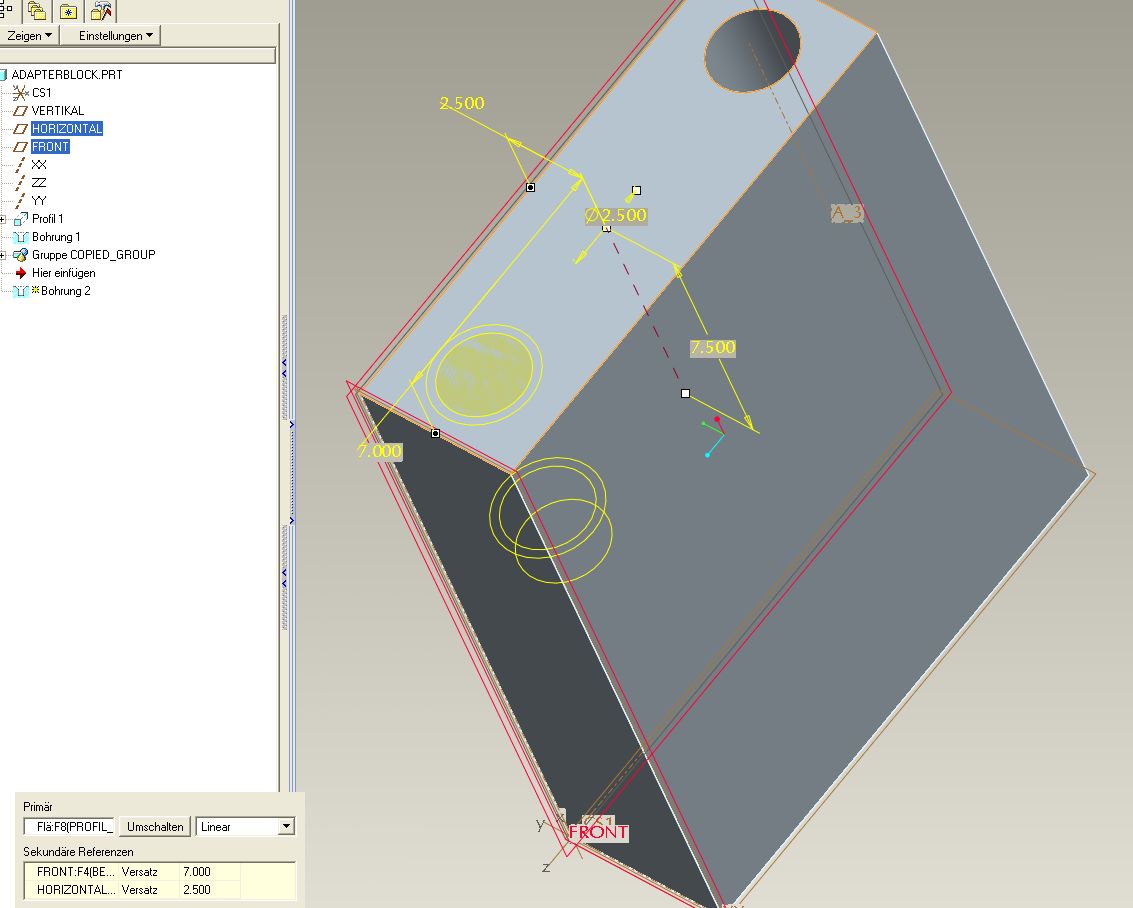

Hallo Leute,
Hab mir ein Teil konstruiert was sich merkwürdig verhält. Die Mitte des Teils wird über eine Beziehung gesteuert.
Auf diese Mitte referenziere ich weitere Skizzen. Veschiebe ich das Teil in Bezug zum Koordinatensystem, verschiebt sich zwar die Mitte mit, aber die Skizzen welche sich auf die Mitte beziehen werden nicht aktualisiert.
Folge: alle nachfolgenden KEs sind aussermittig.
Gruß, Jürgen

Wie verschiebst Du Dein Teil? Wenn ich Deine Ebene "Vertikal" versetzte, wird alles symmetrisch regeneriert!

also bei mir ist eine Beziehung drin.
Noch mal ein Bild, nach dem Neustart von proe.
Die Symmetrielinie sollte eigentlich auf der Mittelebene liegen, als Referenz ist sie auch angegeben

Also bei dem Teil, dass Du oben angehängt hast, finde ich weder eine Beziehung auf Teileebene( ), noch die Maße d60 oder d57

sorry, das ist wohl das alte Teil
scheint aber als hat mein Proe ein Problem. Die Bohrung im Lagerblock2 ist ebenfalls nicht aktuell.
Die Bohrung erscheint genau dort wo sie jetzt zu sehen ist, die Maße sagen aber was anderes aus.
Das mit dem Punkten habe ich nicht ganz verstanden...

Die Ebene HE_Mitte (muss wohl "Heisse Eisen" heissen..) soll doch in der Mitte von Profil1 sein, oder ?
Also würde ich mir die Bedingungen sparen und einfach auf die Kante von Profil1 einen Bezugspunkt setzen, mit Verhältnis 0,5. Also in die Mitte der gewählten Kante. Durch diesen Punkt legst du die Ebene HE_Mitte.
Alle folgenden Skizzen werden auf HE-Mitte referenziert.
Egal wie du Profil1 editierst, HE-Mitte wird immer mittig sein.
AACHTUNG ! Das funktioniert nicht, wenn dir einfällt im Einfügemodus VOR HE-Mitte an Profil1 eine Fase oder einen Radius dranzufriemeln.
Der Punkt liegt in der Mitte der gewählten KANTE.
Edit: ... oder verschiebst Du was in einer Baugruppe ?
soo habe ich das gemeint...

Meinst Du damit, wenn Du das erste KE (Mass 18) änderst?
Wenn ja, kann ich es nicht nachvollziehen - die nachfolgenden KE´s ändern sich bei mir ganz normal mit!

Super, das mit dem Punkt gefällt mir. Radien sollten sowieso erst am Ende erzeugt werden.
Das es nicht richtig regeneriert, muß wohl an meinem Proe liegen

Welches KE soll den feändert werden, bzw. an welchem KE willst Du ein Mass editieren ?
In Profil1 die Länge (55) ?

das Teil was du geändert hast, funktioniert wieder.
Ursprünglich hat wurde das Teil nicht richtig regeneriert, wenn ich das Maß d60 verändert hab (Position des Grundkörpers zur x-Achse).
Siehe hierzu auch meine Bilder...
