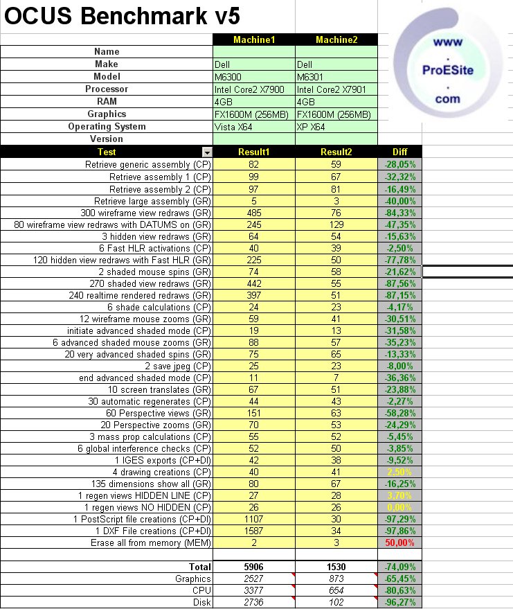

Evtl versuchst du XP aufzuspielen, die Performance ist viel besser. http://ww3.cad.de/foren/ubb/uploads/fossy/ocus_verleich_xp_vista.jpg

Du hattest Recht. Ich habe XP Pro 64 installiert und dort läuft es auch mit Opengl einwandfrei. Es lag also wiklich an Vista.
