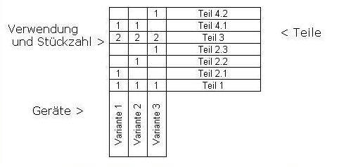

Guten Abend werte ProE- Experten,
nachdem ich nun vergeblich verschiedene "offizielle" Quellen (Support, Hilfe, usw.) angezapft habe versuche ich mein Problem auf diesem Weg zu lösen (oder besser lösen zu lassen).
Hier die Beschreibung von dem was ich gerne definiere würde:
Ich möchte auf einer Zeichnung eine Tabelle erstellen die via Wiederholbereich verschiedene Informationen aus einer Baugruppen- Familientabelle anzeigen soll. Das spezielle daran ist die Darstellungsart. Ich möchte diese Informationen so darstellen wie man es früher auf einer sogenannten Varianten- Stückliste machte.
Das heisst:
In der horizontalen Achse der Tabelle die eigentlichen Varianten aus der Baugruppen- Familientabelle
In der vertikalen Achse der Tabelle die verschiedenen Bestandteile der Baugruppe (Einzelteile oder Unterbaugruppen aus Familientabellen)
Auf der "Schnittfläche" der beiden Achsen die Stückzahlen der jeweiligen Bestandteile der Baugruppe

Ich kenn auch dieses Format (Bild). Vielleicht hat dazu jemand was.
(Bei uns sind keine Tabellen auf den Montagezeichungen, so kann ich leider nicht helfen mit Wiederholbereich etc.    )

ich habe mich eigentlich nur auf den Beitrag von j.sailer bezogen und die Anhänge von deinem und dem Beitrag von maschinenbauheit so verlinkt, dass sie direkt zu öffnen sind (auch mit dem IE). Also ist das JPG auch von maschinenbauheit.
Ich selbst wüsste keine Lösung für das Problem.
Gruß Christian

Danke für Dein Feedback.
Original erstellt von maschinenbauheit:
Was bedeutet "Ich kenn auch dieses Format"
Ist das jpg eine Abbildung einer Tabellen- Definition ab ProE?
Wenn ja wüsste ich zumindest dass es einen Weg geben muss um mein Problem zu lösen.
Diese Tabelle würde alles beeinhalten was ich brauche (agbesehen von der Orientierung der Wiederholbereiche.
crazyone

Grundsätzlich könnte es gehen, da ja Pro/E seit WF2 die unterschiedlichen Stückzahlen, der Varianten einer Baugruppe darstellen kann. PTC hat selbst ein entsprechendes Beispiel in der Updateschulung.
Weiter müssen die entsprechenden Parameter in den Teilen vorhanden sein. Dann wird man wahrscheinlich mit Filtern spielen müssen und den Textausrichtungen usw.
Das nur als ein paar Stichworte.

Diese Tabelle hab ich in Urzeiten so auf Montagezeichnungen selbst gemalt.
Somit: Nein, stammt nicht aus ProE sondern hab ich schnell mit Excel gemalt.
Mehr so als Hinweis wenn der andere Typ jemanden nicht so bekannt ist. Bisher hab ich in den von mir heimgesuchten Firmen nur mit dem von mir vorgestellten Typus gearbeitet.
