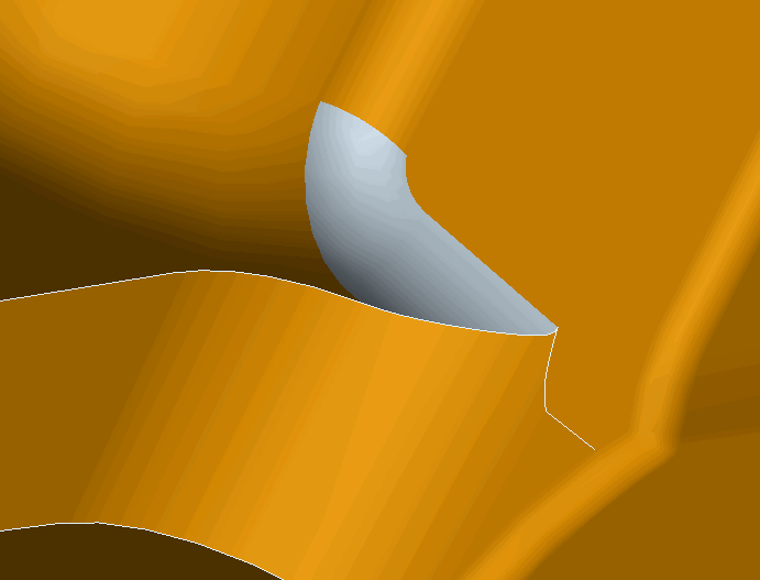

wer schafft diesen Radius
anbei Teil, ist bzw. sollte symetrisch sein
doch auf einer Seite geht der Radius, auf der gegenüberliegenden nicht?????
ich vermute dies liegt an der Vektorrichtung der Radiuskante
d.h. Kante beginnt oben und endet unten; auf der Gegenseite beginnt unten und endet oben
oder gibt es sonst eine Erklärung

Ich tippe mal stark darauf, dass die Flächen von deinem Import-KE an irgendeiner Stelle kaputt sind...

ha ha ha
bestimmt nicht, die sind wie geleckt
kannst ja mal umdefinieren und das Volumen wegnehmen, dann siehst du die sauberen Kanten

Kein Wunder, das Teil hat eine relative Genauigkeit!!!
Beim umstellen auf eine absolute Genauigkeit von 0.002 wirst du dich wundern wie sauber die Kanten noch sind!!!

radius_geht_nicht.prt.2.txt
So, hier das Teil mit "Radius geht"!

Na klar habe ich eine echte Lösung, bei uns wird nicht getrickst!
Ich habe die Genauigkeit wie oben geschrieben umgestellt und das Importteil mal eben schnell etwas repariert und dann klappts auch mit dem Nachbar!   ....ähhm mit dem Radius.

also nobody
das ist aber ein absoluter Beschiss Radius rechts machen und dann komplett spiegeln
da spiegelst du ja den Radius mir, dass gilt nicht
es geht ja darum das der Radius auf der gespiegelten Seite nicht geht!!!!!!
schön gemogelt
hallo bruce
ich kann die Genauigkeit nicht auf relativ ändern, da müsst ich alles neu machen
meckert schon bei den Schrägen und Radien sowieso; das kanns nicht sein;
warum gehts auf der einen Seite trotz absoluter Genauigkeit
es muss daran liegen, das es gepiegelt ist;
und der neu angebrachte Radius auf der anderen Seite beginnt
d.h. man müsste den Radiuslauf umdrehen können; die Vektorrichtung ändern
ich hatte diese Problem schon öfters, aber noch nie so, das es in einem Auschnitt auch bei einem dummen Stepteil nachvollziebar war, lasse es nun in Solidworks und Catia testen ob die gleiche Problematik auftaucht
gruss weko

radius_geht_nicht_2.prt.txt
es geht doch
zwar nicht super aber genial und trotzdem ein Sch.....
aber es beweist das es mit den Flächen und der Genauigkeit nichts zu tun hat
"""ICH BEHAUPTE DAS IST EIN FEHLER IM CAD""""

Die Genauigkeit des Teils ist relativ, nicht absolut. Bruce sagte, du sollst auf absolute Genauigkeit umstellen.
Du hast garnichts bewiesen und am Ende das selbe gemacht wie ich. Ob man nun Teile spiegelt oder das ganze Ding ist gehüpft wie gesprungen.
Richtig. Und zwar liegt der Fehler in der Austauschdatei. Das Ganze passiert, wenn man in eine leeres Teil importiert. Verwendet man beim Import Startteile (intf_in_use_template_models yes) oder erstellt erst ein Teil und importiert dann die Austauschdatei, so wird in ein Teil mit absoluter Genauigkeit importiert (ich nehme an, ihr arbeitetet normalerweise absolut). Dann merkt man sofort nach dem Import, das die Flächen defekt sind (einseitige Kanten) und kann sich um die Reperatur kümmern, ehe man anfängt Radien und Schrägen abzuschnippeln.

Also Nobody333
mit dem Step hat das mal gar nichts zu tun;
ich hab das Problem in meiner Konstruktion, welches viel komplexer ist als dieser Auschnitt
der Ausschnitt als Step ist nur um nicht das ganze Teil 37mb einzustellen;
nach dem in diesem Step es genauauso nicht funktioniert, wie in meinem Orginalteil, habe ich dieses Step hier gepostet.
das der Radius auf der einen Seite funktioniert, und auf der anderen gepiegelten nicht, hat wohl nichts mit Genauigkeit und schlechten Flächen zu tun.
die gespiegelten Flächen, um damit den Radius auf der anderen Seite entstehen zulassen, kann ich in meiner Konstruktion so auch verwenden, das halbe Teil zu spiegeln, geht leider nicht;
es kommen zuerst alle Körper, dann alle Schrägen, und zu Schluss die Radien
aber wenn die Flächen auf der anderen Seite so schlecht wären, dann würden meiner Meinung nach die Flächen zum erstellen eines Verbungvolumens auch versagen!!!!!
überigens mit Inventor und Solidworks funktioniert nicht mal der erste Radius
im Catia V5R16 gehen beide Radien einwandfrei im V5R18 leider nicht???
beim Catia muss zuerst der Kreisbogen und dann in einem Untermenü noch die gerade Linie gewählt werden, und der Radius funktioniert;
d.h. im Catia wird durch die Auswahl von zwei Elementen der Radius in seiner Lauf-Richtung definiert
daher funktioniert es bei Catia auf beiden Seiten!!!
