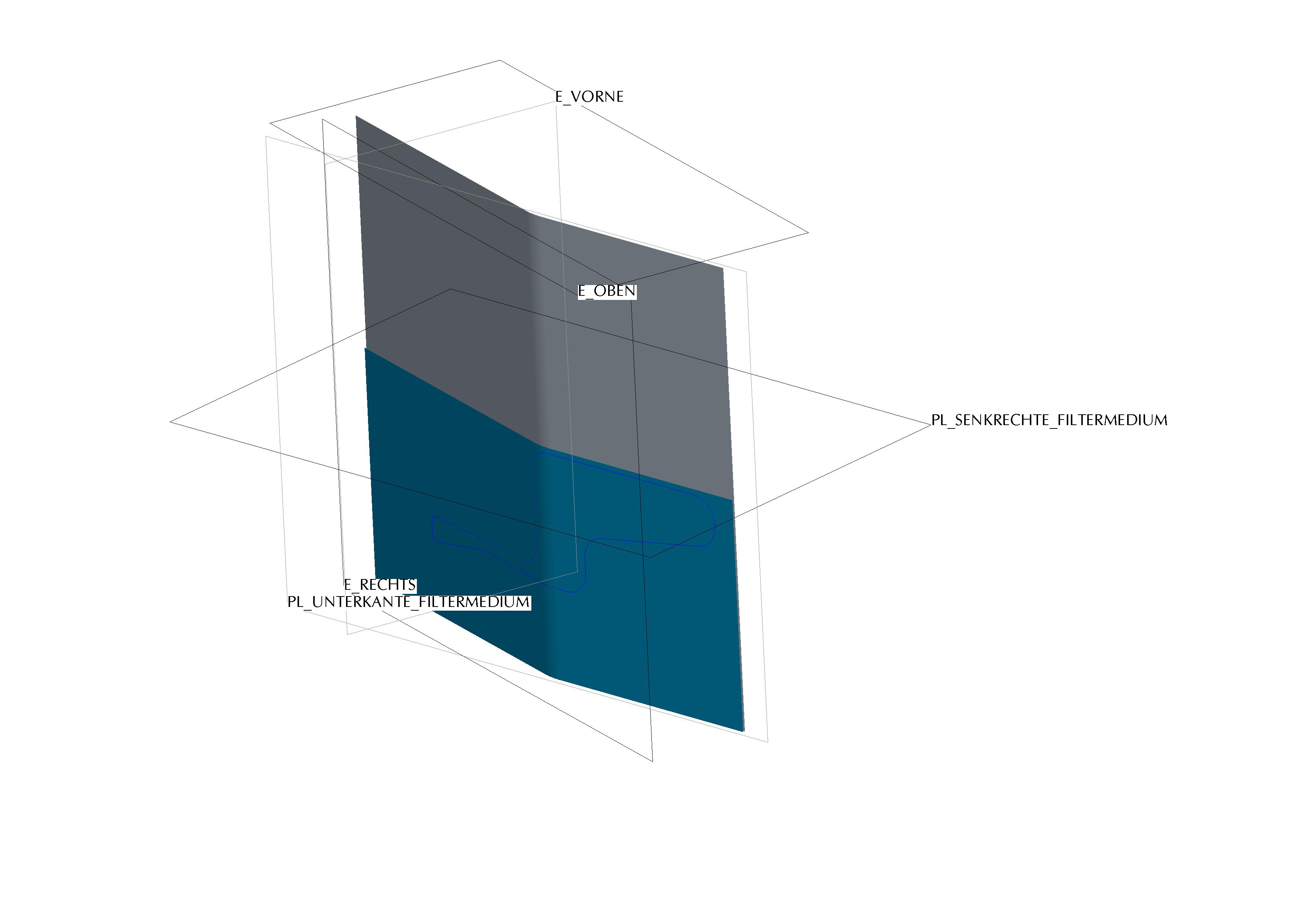

habe folgendes Problem. Möchte entlang der Kurve und senkrecht zu der blauen Fläche den grauen Körper abschneiden. Aber leider bekomm ich es nicht hin, dass der Schnitt senkrecht zu der blauen Fläche verläuft. Hat jemand eine Idee, was ich falsch mache? Habe auch ein Teil im Anhang.

vielen Dank für Deinen Tipp, aber leider komm ich nicht ganz um einen Zug Verbund oder etwas alternativem herum, da ich noch weitere Teile habe, an denen ich eine Kontur entlang ziehen muss.
Dieses Teil ist im Prinzip das Filtermedium, was zwischen einen Deckel und einen Boden gelegt wird.
Deckel und Boden werden Laser-verschweißt und spätestens bei diesen Konturen benötige ich "wahrscheinlich" den Zug Verbund.

Hallo Andreas,
damit der Schnitt des Zug-KE’s senkrecht zu der blauen Fläche verlaufen kann,
muss die Kurve „wissen“, dass diese Ihr Bezug ist. Am besten Du skizzierst die Kurve auf der PL_Unterkante_Filtermedium und projizierst sie auf die blaue Fläche zurück. In dem Zug-KE müsste jetzt die Option „Senkrecht zur Fläche“ auswählbar sein. Ich hoffe es ist eine Lösung, die Dir hilft.
