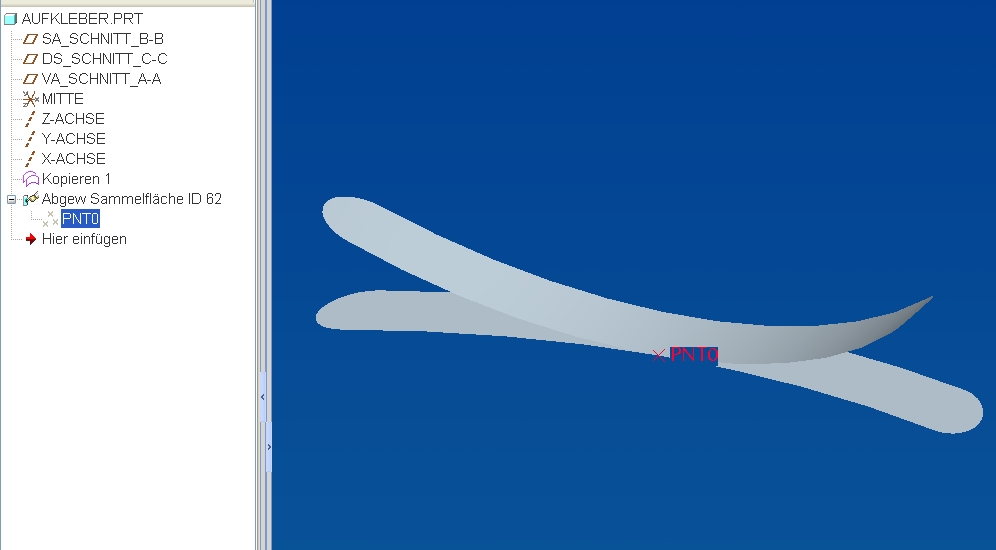

Hallo Forum,
ich habe folgendes Problem, möchte einen Aufkleber erstellen. Ich habe dazu eine Fläche und will diese nun "flach" haben. Wie krieg ich denn das hin?
Kann mir hier jemand helfen?

Bei einer Fläche über abgewickelte Sammelfläche.
Ober im Blechmodus - da brauchst Du aber eine Materialdicke, sprich die Fläche vorher aufdicken.

Hallo Unterhaus,
danke für den Hinweis, hast du hier vielleicht eine kurze Anleitung? ProE melded immer, dass die Fläche oder Kante nicht brauchbar ist. Bei der Sammelfläche kann ich nichts auswählen, kann das daran liegen, dass es nur eine Fläche ist?

Nein, funktioniert einwandfrei (in WF4, siehe Bild), hast Du einen Ursprungspunkt gesetzt?

Ahaaaaaaa,
der Punkt hat gefehlt! Herzlichen Dank, Punkte gehen gleich raus
