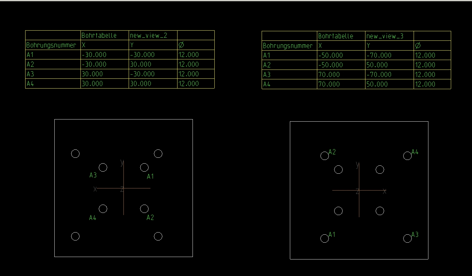

Ich habe in einer Zeichnung eine Bohrtabelle erstellt.
Möchte jetzt aber dass einige Bohrungen nicht in der Tabelle auftauchen.
Ich kann zwar die jeweilige Reihe löschen, habe dann aber keine fortlaufende
Nummerierung mehr.
Weiss jemand Rat?

eine Bohrtabelle die ich einer Ansicht zuordne, zeigt alle die Bohrungen die in dieser Ansicht eine Z-negative Richtung haben. Wenn ich also die Bohrungen so modellieren kann wie sie später auch gebohrt werden sollen, erhalte ich pro Bearbeitungsseite meines Werkstückes eine relativ übersichtliche Bohrtabelle. Ich kenne keine Möglichkeit einzelne Bohrungen auszublenden.
Das heißt Du könntest durch Umdefinieren der Bohrungen ( Z-Richtung ändern ) die nicht erwünschten Bohrungen aus der Tabelle entfernen. Wenn alle anderen Bedingungen das Umdefinieren zulassen, wäre das vielleicht ein Weg...

Hmmmm....oder vielleicht doch mit Familientabelle
einzelne Ke´s unterdrücken und dann als verschiedene
Teile speichern?

Eine Frage : Warum sollen denn die Bohrungen nicht in der Bohrtabelle auftauchen?
Geht es um die Darstellung von z.B. Nacharbeiten oder Änderungen am bereits fertigen Originalteil? Geht es um die Darstellung verschiedener Bearbeitungsschritte? Oder sollen diese Bohrungen nur an anderer Stelle der Zeichnung anders bemaßt werden?
Je nach dem... gäbe es da andere Lösungsabsätze...

Die Bohrungen sind koaxial,wie Stufenbohrungen.
So bekomme ich zweimal die selben Koordinaten in die Bohrtabelle.
Bei 30 Positionen habe ich dann 60 Koordinaten.

Ich habe die Bohrungen jetzt als Materialschnitt geändert.
So erscheinen sie nicht mehr in der Bohrtabelle.
