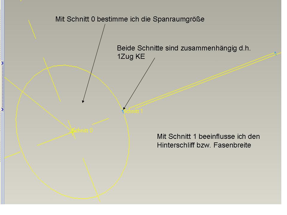

Hallo zusammen.
Wie kann ich einen Spiralbohrer am einfachsten aufbauen, um ihn anschleißend über Beziehungen zu parametrisieren ?
Habe über einen Rotationszylinder mit Hilfe eines durchmessers ein Spiralförmiges Zug KE für den Spanraum gemacht u. dann gemustert.Anschließend habe ich dasselbe mit einem Quadrat gemacht als hinterschliff um eine Rundschlifffase am Bohrerumfang zu erhalten.Da die Kernstärke,Steigung u.Breite der Rundschlifffase vom Bohrdurchmesser abhänig ist habe ich Beziehungen aufgebaut die aber nur in bestimmten Durchm.bereich funktioniert.
Was mache ich falsch? Brauche dringend Hilfe
Wäre dankbar über Tipps von Euch.
Danke im voraus

Habe ich das richtig verstanden, möchtest du verschiedene Bohrerdurchmesser mit einem Modell darstellen können und diese über die Eingabe in den Beziehungen steuern???
Wäre dankbar über 1 oder 2 screenshots.
Grundsätzlich kannst du über Beziehungen die verschiedenen Maße ansteuern.

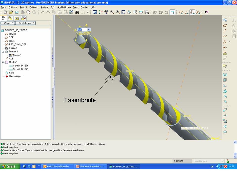

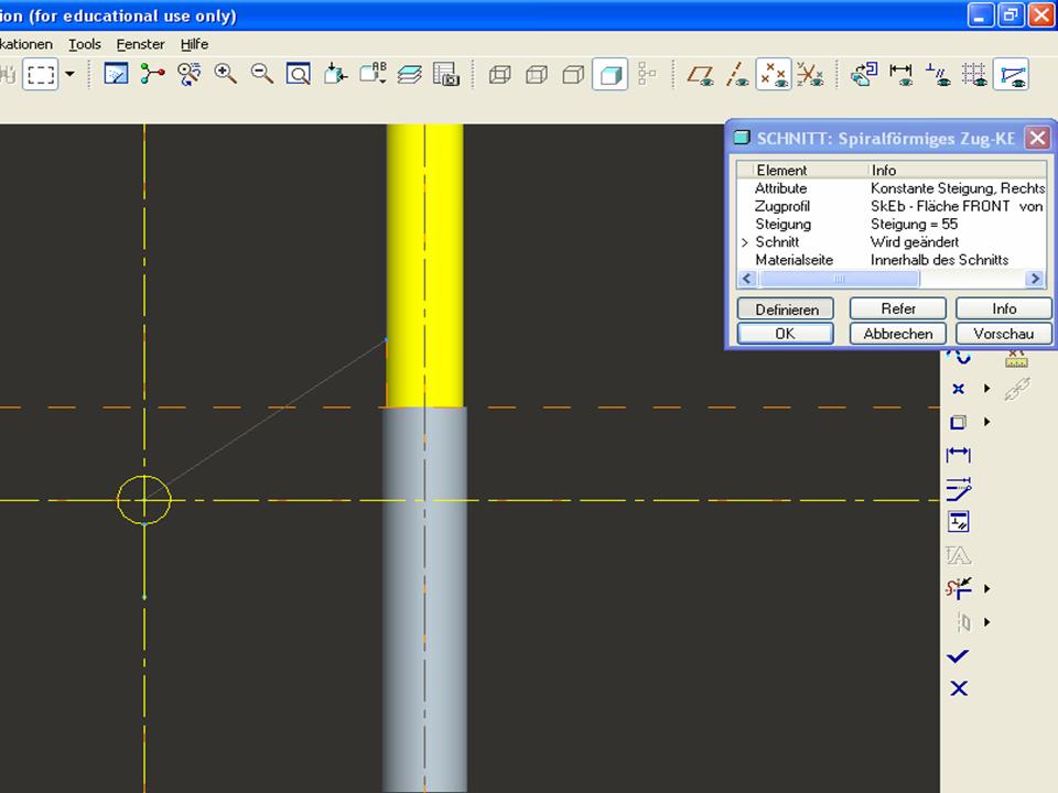

erstellt am: 04. Nov. 2008 22:44    Editieren oder löschen Sie diesen Beitrag!  <-- editieren / zitieren -->   Antwort mit Zitat in Fett Antwort mit kursivem Zitat    Unities abgeben: 1 Unity (wenig hilfreich, aber dennoch)2 Unities3 Unities4 Unities5 Unities6 Unities7 Unities8 Unities9 Unities10 Unities
Hallo Martin,
danke für die schnelle Antwort. Anbei sind 3 Bilder
im Anhang.
gruß Ruppi

Noch mal eine kurze Frage.
Was passiert wenn du den Durchmesser änderst,ich weiß nicht wie es den anderen geht, aber ich verstehe derzeit noch nicht wirklich was dein Problem ist.
Mfg
MArtin

Sorry, bin noch Anfänger .
Wenn ich den Bohrdurchm.ändere verändert sich autom. Spanraum u. Fasenbreite über die Beziehungen,das soll auch so sein u.funktioniert bis zu einem bestimmten Durchm.
Danach stimmen Spanr. u. Fasenbr. nichtmehr.
Ich vermute die Spiralsteigung macht das Problem die hat einen festen Wert u. verändert sich nicht automatisch mit.
hoffe es ist verständlich.
Gruß Ruppi

erstellt am: 05. Nov. 2008 12:48    Editieren oder löschen Sie diesen Beitrag!  <-- editieren / zitieren -->   Antwort mit Zitat in Fett Antwort mit kursivem Zitat    Unities abgeben: 1 Unity (wenig hilfreich, aber dennoch)2 Unities3 Unities4 Unities5 Unities6 Unities7 Unities8 Unities9 Unities10 Unities Nur für Ruppi12 10 Unities + Antwort hilfreich
Kannst du Spiralsteigung nicht auch über eine Beziehung verändern
Kleines Beispiel:
x=Steigung
d=Durchmesser des Bohrers
If d==20
x=10
endif
If d==30
x=20
endif
Ich habe das ganz mit einer Feder probiert und es funktioniert.
Du musst jedoch zuvor die beiden Parameter x, D erstellen. Den Bohrungsdurchmesser kannst du dann über Tools/Beziehungen verändern.
Du musst natürlich auch noch schreiben:
/*d7=ist das Maß des Durchmessers
d7=d
Hoffe ich konnte dir helfen.

Ja super danke es hat funktioniert. Hatte diese Variante zwar schon mal versucht aber wohl die falsche
Gleichung aufgestellt.
