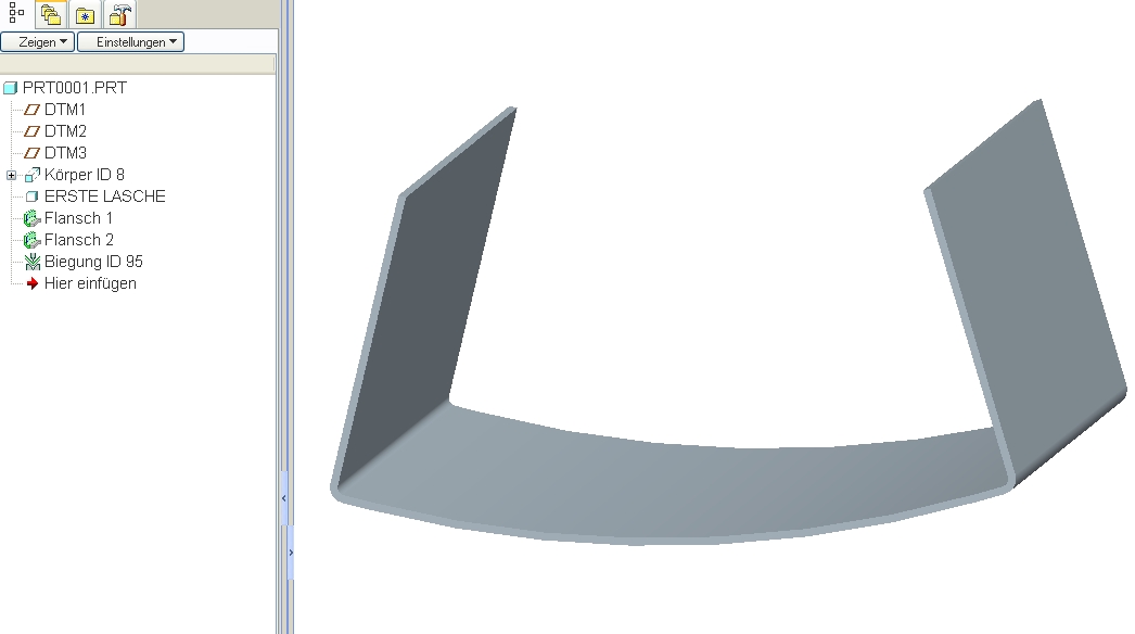

Guten Morgen,
habe Blech in U-Form (Lasche mit zwei flachen Laschen links und rechts). Wie kann ich im Blechmodus eine Rollenbiegung an der Lasche in der Mitte erzeugen?
Die Biegung muss als separates KE in der Familientabelle auftauchen. Hintergrund: Für die Fertigung brauche ich 2 Varianten. Eine für den Zuschnitt (Variante 1) und eine nach der Abkantpresse (Winkelbiegung, Variante 2). Das generische Teil ist somit das mit der Rollenbiegung (siehe auch Screenshot).
ProE verweist bei dem Versuch, eine Biegung zu erzeugen, auf einen ungültigen Biegebereich.
Vielleicht könnt ihr mir helfen? Danke!

ich würd´s bei der Biegung mal mit dem Typ Winkel versuchen, der Biegeradius muss dann halt dementsprechend groß gewählt werden.
Die beiden Laschen verformen sich dann zwar nach innen, dies ist aber in der Fertigung auch so.
Wenn Du das nicht willst, musst Du den Biegewinkel der beiden Laschen auch in die Fam.tab. aufnehmen und anpassen.
Anm.: das Biege-KE genau in der Mitte ansetzen und nach beiden Seiten erzeugen!

Guter Tipp! Hat funktioniert - ich warte noch auf Rückmeldung aus der Blechbearbeitung, ob dies so umgesetzt wird.
Danke schön!
