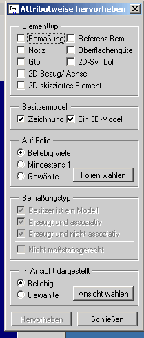

Ich habe eine Zeichnung mit mehreren Modellen, diese sehen ähnlich aus
gibt es eine Möglichkeit rauszubekommen welches Modell zu welcher Ansicht gehört
a)die Modelle sind nicht löschbar da sie alle Ansichten haben
d.h. alle Modelle sind verwendet in Ansichten
b)mit Ansichtsinfo sehe ich was für ein Modell verwendet wird
c)Attributweise hervorheben???
hier gibt es die Auswahl unter Besitzermodell: a)Zeichnung  b)Ein 3D-Modell
ich dachte mir folgendes:
Modell aktivieren und dann die Ansichten die zu diesem Modell gehören hervorgeheben lassen
wer kann einen Tipp geben?
a)Modell aktivieren und dann die Ansichten die zu diesem Modell gehören hervorgeheben lassen???
b)was bedeutet Hacken bei "ein Modell" im Menü Attributweise hervorheben
Ich will eine schnelle Übersicht über die verwendeten Modelle und zugehörigen Anichten ähnlich wie a)
gruss weko

RMT
(in freiem Raum auf dem Zeichnungsblatt)
#Eigenschaften
#Zeichnungsmodelle
#Modell_einstellen
gewünschtes Modell wählen
#Darstellung
#Aktuell_hervorheben
Alle Ansichten des gewählten Modells werden eingerahmt.
