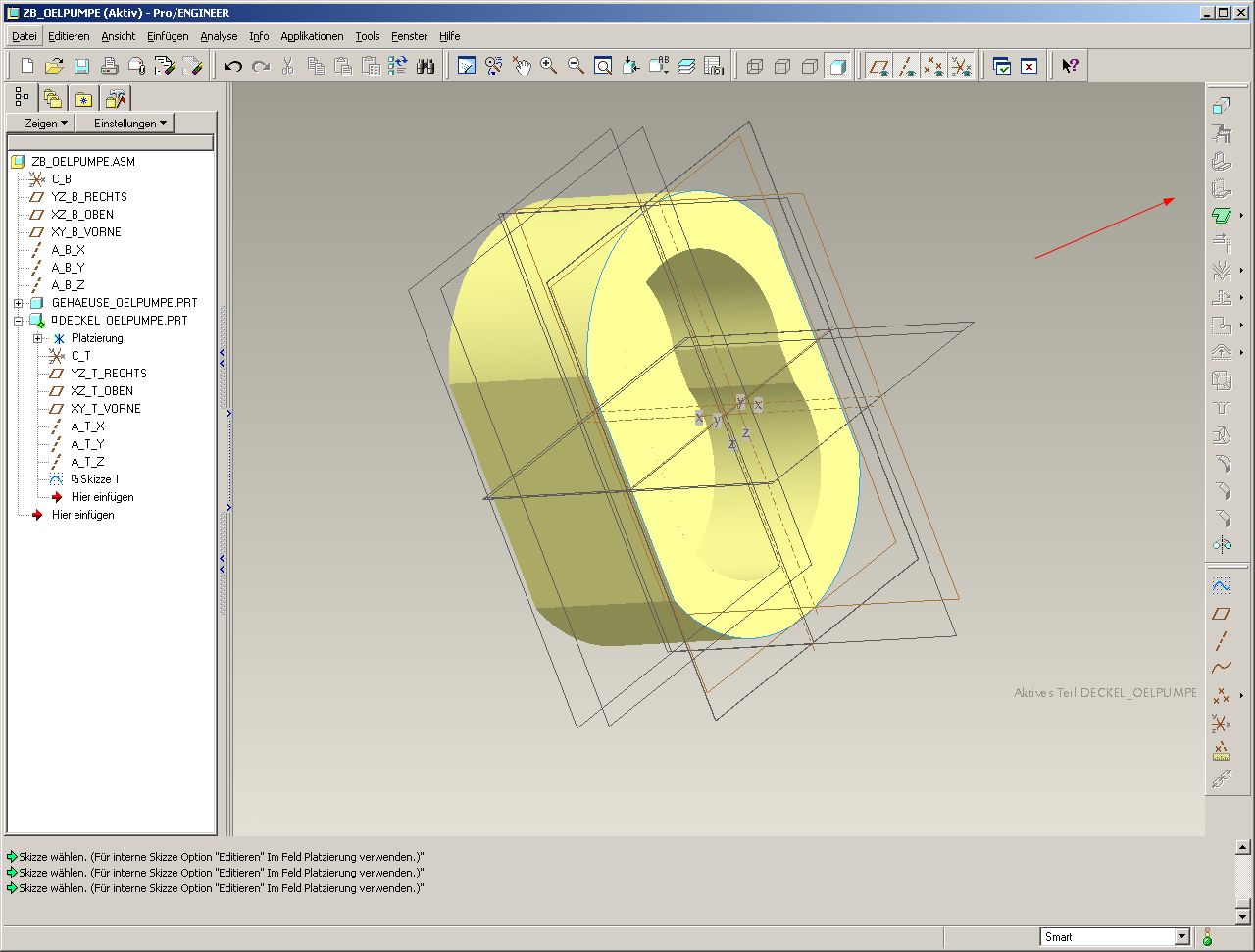

ich habe ein neues Teil über die Funktion "Komponente im Baugruppenmodus erzeugen" in eine Baugruppe eingefügt. Mein Problem ist nun, dass mir zum Konstruieren nur die Blech-Umgebung zur Verfügung gestellt wird.
Wie kann ich nun von Blech-Modus in die "normale" Part-Konstruktionsumgebung wechseln?
Vielen Dank schon im Voraus.
Christian

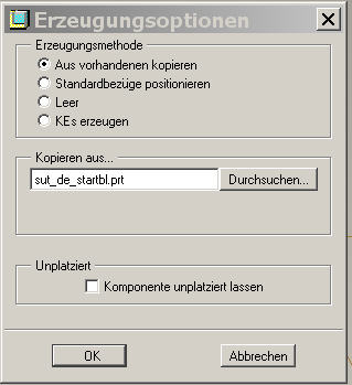

1. Es werden die SUT verwendet. Das wäre eine sinnvolle Information für die Sys-Info.
2. Beim Erzeugen wurde in der Erzeugungsmethode bei "Kopieren aus" ohne Kontrolle einfach als Startteil das "Blech-Objekt" sut_de_startbl.prt aus den SUT übernommen. Damit wird von vorneherein auch nur ein Blechteil erzeugt. Für allgemeine Bauteile wird sut_de_startt.prt benötigt
