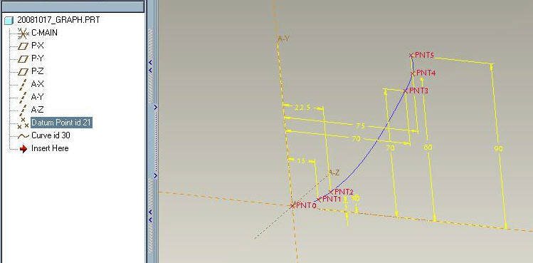

Einfach ein Fenster in die Zeichnung mit Diagrammfunktion einfügen geht nicht.
Aber man kann im Part eine Kurve = Diagramm erzeugen und auf der Zeichnung mit einer Ansicht einfügen.
1. Im Part skizziere ich Punkte auf einer Ebene. Die Punktmaße können über Beziehungen gesteuert werden. Durch die Punkte erzeuge ich eine Kurve. (Bild Graph01)

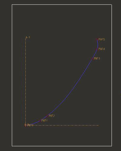

2. Ich definiere im Part eine Vereinfachte Darstellung, in der ich alle Solids ausblende.
3. Auf der Zeichnung greife ich mit #Nutze Kante die Kurve ab, parametrische Skizzenbedingungen vorher aktivieren (Bild Graph02). Die Ansicht selber stelle ich um, auf die vorher definierte Vereinfachte.
Im Part blende ich die Layer für Punkte und Kurven aus, nur das Part ist sichtbar.
Auf der Zeichnung ist durch die Vereinfache Darstellung nur die Kurve sichtbar (Bitte testen! In meiner eine WF2 StudEd ist in der Ansichtsdefinition bei Parts der Punkt grau!?).
