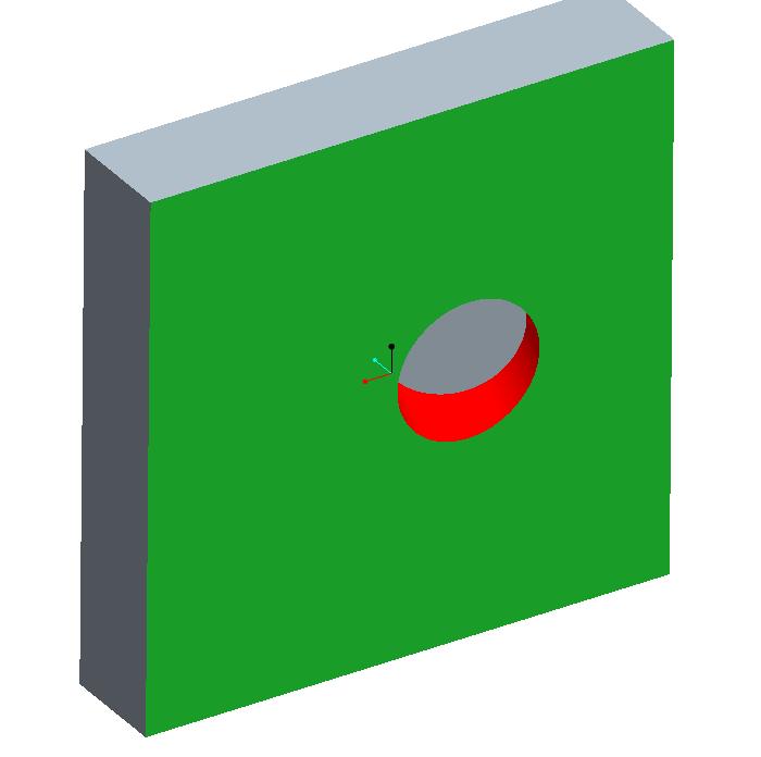

Es will mir nicht gelingen:
Die Bohrung ist schräg ins Teil geschnitten. Die Entformungsrichtung ist senkrecht zur grünen Fläche. Die roten Mantelflächen sollen entformbar gemacht werden, so 3 °. Bedingung ist, daß der Bereich der roten Mantelfläche, der jetzt schon entformbar ist, nicht verändert werden darf und zur Fläche der Ausformschrräge tangential ineinander übergeht.
Wie ist das zu machen ???? Wenn ja wie.
Icvh habe schon mit Kurven und Berandungsverbund probiert. Aber da werden von der besagten Fläche immer nur Teilbereiche entformbar.
Bin dankbar für jeden Hinweis
Schönes Wochenende

Hallo renotelo,

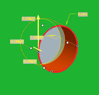

so aus dem Bauch heraus müsste das mit einer variablen Schräge gehen.
Erzeuge Punkte auf der vorderen Kante dort, wo die Fläche noch 3Grad hat und einen in der Mitte am hinterschnittigen Bereich und einen in der Mitte des nicht hinterschnittenen Bereichs.
Dann erzeugst Du eine variable Schräge, gibst dreimal 0 Grad ein und einen Wert, mit dem Du die Fläche im hinterschnittenen bereich rausdrehst.
Die Maße und Punktpositionen auf dem Bild sind nicht korrekt...

Einfach ein Zug-Ke am Rand  mit 3 Grad erzeugen
Den Übergang zwischen dem Zug-Ke und dem schrägen Drehteil verrunden

Hallo cbernuth,
hab es ausprobiert: es funktionier bedingt.
a) Die Funktion "variable Schräge" ist ja seit der WF2 gut versteckt ;-))
b) wenn ich "Null" eingebe, wird auch der nicht zu verändernde Flächenbereich senkrecht gestellt.  --> schlecht
c) Aber ich kann punktweise unterschiedliche Schrägen eingeben --> gut
d) da meinen Bohrung gegenüber  der Entformungsrichtung um 33° gekippt ist ,komme ich mit max. 30° Ausformschräge verforme ich nicht zu ändernde Flächenbereiche um 3°  --> schlecht
Insofern ist das ein Teilerfolg
Matthias

... und wenn man das einfach über einen Rotationsschnitt macht ?
Da kann man sich doch die Schrägstellung der Achse aussuchen und dementsprechend ausprobieren...
