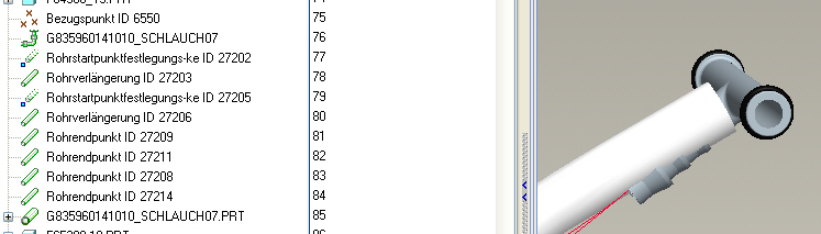

erstellt am: 12. Feb. 2010 17:32    Editieren oder löschen Sie diesen Beitrag!  <-- editieren / zitieren -->   Antwort mit Zitat in Fett Antwort mit kursivem Zitat    Unities abgeben: 1 Unity (wenig hilfreich, aber dennoch)2 Unities3 Unities4 Unities5 Unities6 Unities7 Unities8 Unities9 Unities10 Unities
Hallo Markus,
lang ist es her. Und ich habe heute wieder das gleiche Problem...
Wir haben das damals nicht mehr verfolgt, da die Baugruppe schnell fertig gestellt werden musste.
Diesmal ein Screenshot dabei, sogar mit dem betroffenen Schlauch.
Eigentlich machen wir das Piping so wie es sich gehört.
Wir verlegen die Rohre durch Punktewolken mit Koordinatensysteme als Start- und Endpunkt.
Normalerweise geht es immer ohne Probleme, aber bei manchen Baugruppen, die jetzt sagen wir mal 1 Jahr alt sind, geht es plötzlich nicht mehr.

Hi, Ich weiß nicht ob dir meine Vorgehensweise hilft aber hier ist sie:
Für Schläuche mit Pressarmaturen usw. machen wir eine Unterbaugruppe, wo Nippel usw. zuerst mit
"externen Refenzen", mit "Standard" oder auch mit "Fest" eingebaut wird. So der eigentliche Schlauch wird wie gewohnt innerhalb Rohrleitungsmenü mit Piping-KE's erzeugt. Bevor ich
irgendwelche Änderungen an den Segmenten (Pipinglinien also) vornehme unterdrücke ich das Rohr-KE (Also das Rohr oder Schlauch) und mache meine Änderungen, Segmente verlängern Biegeradien ändern usw.
Und wenn ich jetzt das Rohr-KE wieder zurückhole gibt es eine Fehlermeldung, schreckt mich auch nicht !!! Ich weise neue Refenzen zu und Pro-E schluckt( ) alles wie gewohnt !!!
Schöne Grüße liebe Simulanten ...

Danke,
Beim nächsten Schlauch kam das gleiche Problem. da half auch Neustarten nichts. Ich habe es probiert mit Unterdrücken des Rohrkörpers, dann Änderungen und wieder zurückholen.
Keine Chance, Rohrkörper bleibt unverändert
Bleibt mir nur die Alternative ein neues Rohrkörper zu erzeugen...
Wundert mich aber, daß niemand sonst dieses Problem kennt.
