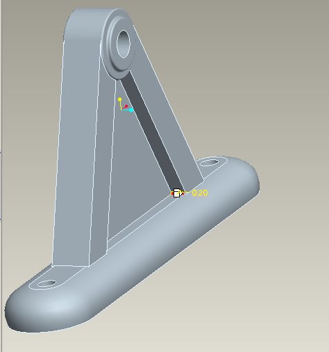

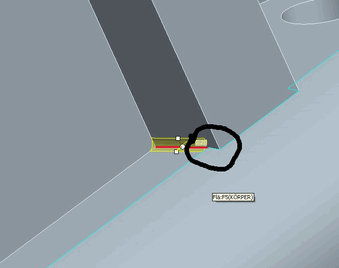

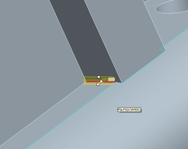

Kann mir bitte einer mal sagen, warum ich hier keine Rundung erstellen kann? (siehe die Bilder)
Als Fehlerhinweis steht folgendes:
"Wegen letzter Änderungen gingen benutzerdefinierte Übergangsreferenzen verloren.
Änderungen an Geometrie des aktuellen KE oder einem anderen KE haben
den Verlust von Referenzen des benutzerdefinierten Übergangs (Nr. 1)
verursacht. Die Referenzen der betroffenen Übergänge müssen umdefiniert werden."

Na eigentlich steht es doch da!
Du hast vorher einen Übergang definiert. Dann wahrscheinlich Dein Teil so geändert, dass dieser Üergang nicht mehr zu realisieren ist. Deswegen kannst Du nun die Rundung nicht mehr erzeugen, da sie nach diesen Übergang sucht.
Also mal den Übergang wieder löschen, bzw. die Rundung noch mal neu...

Pro/E findet keine Begrenzung für Deine Rundung. Du hast zwischen der horizontalen Fläche und der umlaufenden Ruundung keinen tangentialen Übergang. Daher bleibt die Rundung auf die gewählte Kante beschränkt. Wie soll er jetzt ein "Deckelchen" (Stirnfläche) auf Deine Rundung bekommen. Die Fläche der umlaufenden Rundung kann er nicht soweit noch oben ziehen, dass Sie den Abschluss bilden könnte. Die senkrechte Fläche kann er auch nicht als Abschluss nehmen, weil er dazu die kleine Kante als zusätzliche Referenz bräuchte. Du solltest Deine Absicht noch mal überdenken ...

probiere doch mal, das kleine Teilstück per STRG mit in den aktuellen
Rundungssatz aufzunehmen. Dann könnte es klappen.

Alternativ den Übergang definieren. Dazu im Rundungsdashboard mit dem 2ten Knopf auf Übergang schalten. Die kritische Stelle wird dann im Modell weis dargestellt. Diese Stelle anklicken und im Dashboard den gewünschten Auslauf wählen. Mit "Ende an Referenz" und dem Wählen des Endpunktes der selektierten Kante sollte der Radius sich nur auf die Kante beschränken. Inwieweit das Fertigungstechnisch sinnvoll ist, bleibt angesichts der entstehenden scharfen Ecke dahingestellt.

mal abgesehen von den bisherigen Antworten, schaut das für mich wie ein Frästeil aus. Wenn es ein solches ist, würde ich den Kopf einziehen. Der Radius 0,2 bedingt das entweder der Fertiger oder euer Buchhalter, dir die Zeichnung um die Ohren haut. So wie es jetzt ausschaut, ist das nur mit erodieren möglich. Also wenn du den Radius hinbekommst, mach ihn gleich größer.
