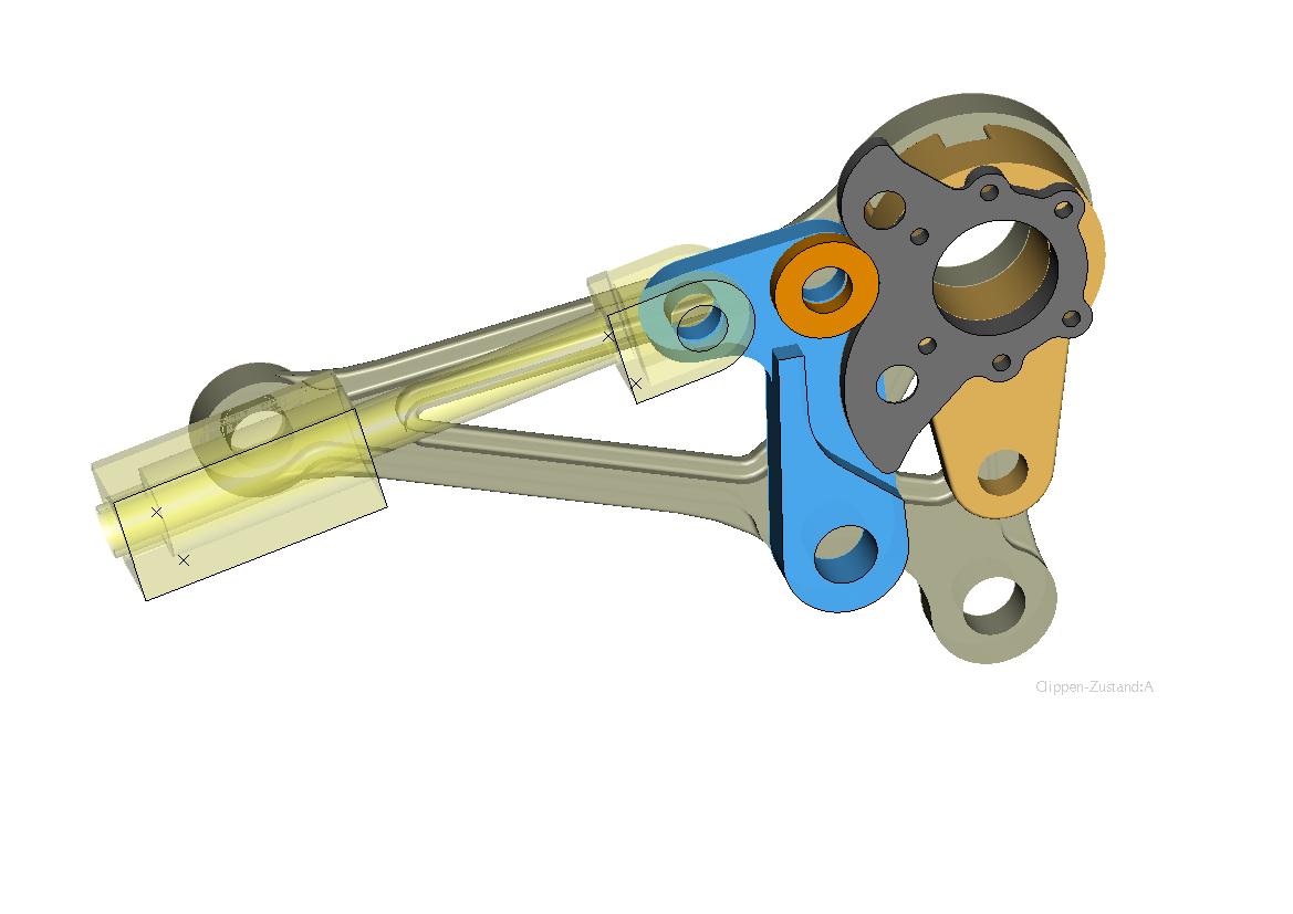

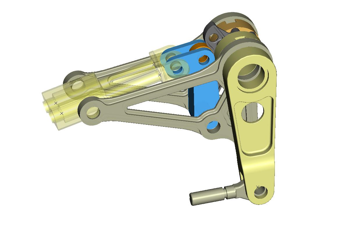

ich möchte in Pro/Mechanism eine resultierende Kraft berechnen lassen.
Zur Konstruktion: 2 vorgespannte Druckfeder erzeugen eine Kraft auf den "Schwalbenschwanz", es soll eine Kraft am unteren Arm der Konstruktion angreifen, welche mir bereits bekannt ist. Mit Hilfe der Federn soll diese Kraft proportional ansteigen, da die Federn ja bei Krafteinwirkung und der damit verbundenen Rotation mittels des Schwalbenschwanzes komprimiert werden.
Meine Frage: wie kann ich mittels Pro/Mechanism dir Kraft berechnen, welche Analysedefintion muß ich dafür verwenden und was für ein Messergebnis muß zur Ermittlung der Kraft definiert werden. Weiterhin wäre es sehr hilfreich, wenn Pro/E mir die Geometrie/Kontur des Schwalbenschwanzes berechnen/generieren könnte, so daß ich einen linearen Kraftverlauf am unteren Hebelarm habe.
Vielen Dank im Voraus.

Sieht irgendwie so aus, als würdest Du nach einer kompletten Problemlösung suchen. Ich glaube, da wird keiner Zeit für haben.
Kontur des Schwalbenschwanzes automatisch genereieren ?? Kann mir nicht vorstellen, das sowas mit MDO gehen soll.
Schau mal in diesem Beitrag nach :
http://ww3.cad.de/foren/ubb/Forum12/HTML/015179.shtml
da stehen einige interessante Infos drin.
doch, doch... über Punkt und Spurkurve
