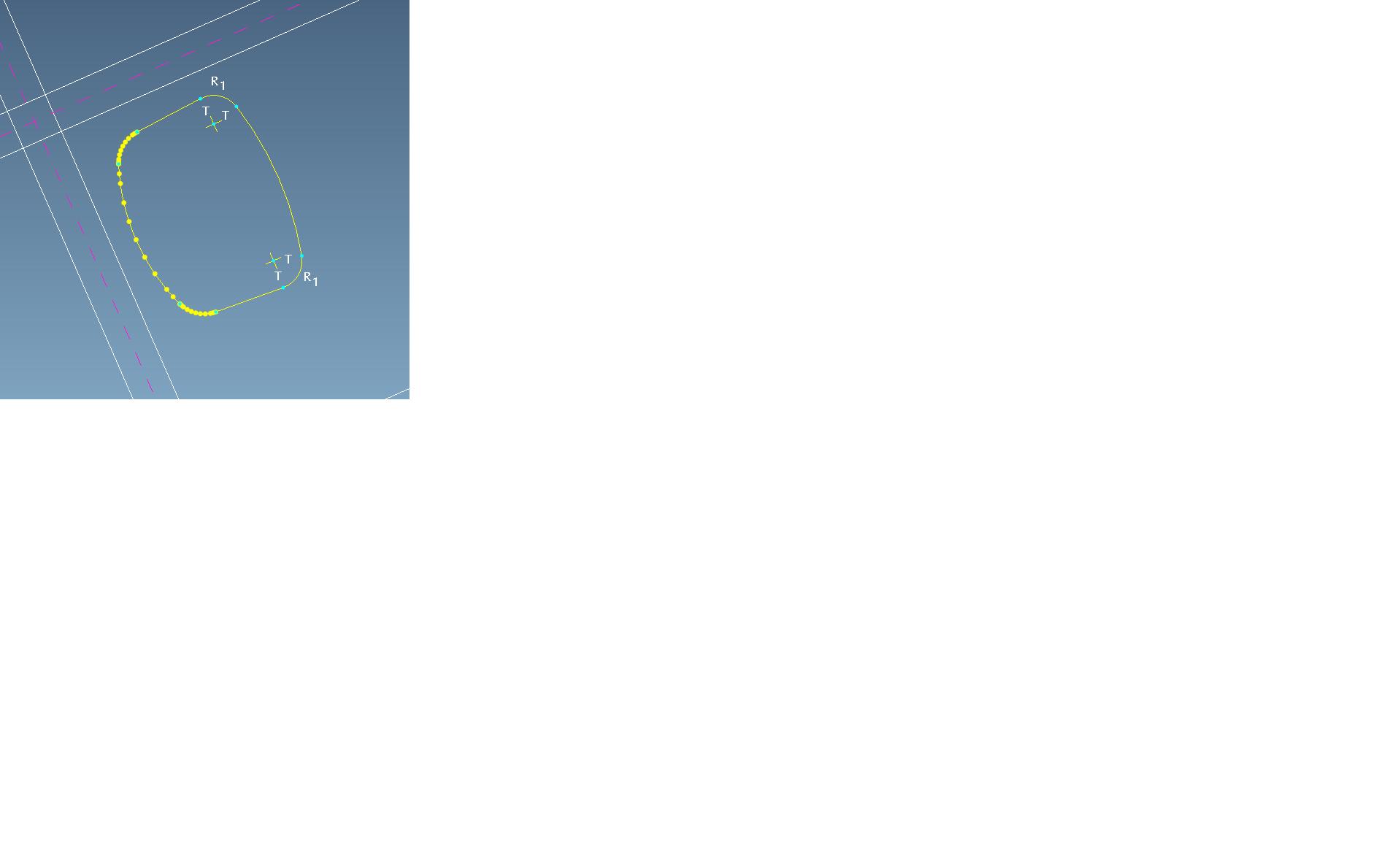

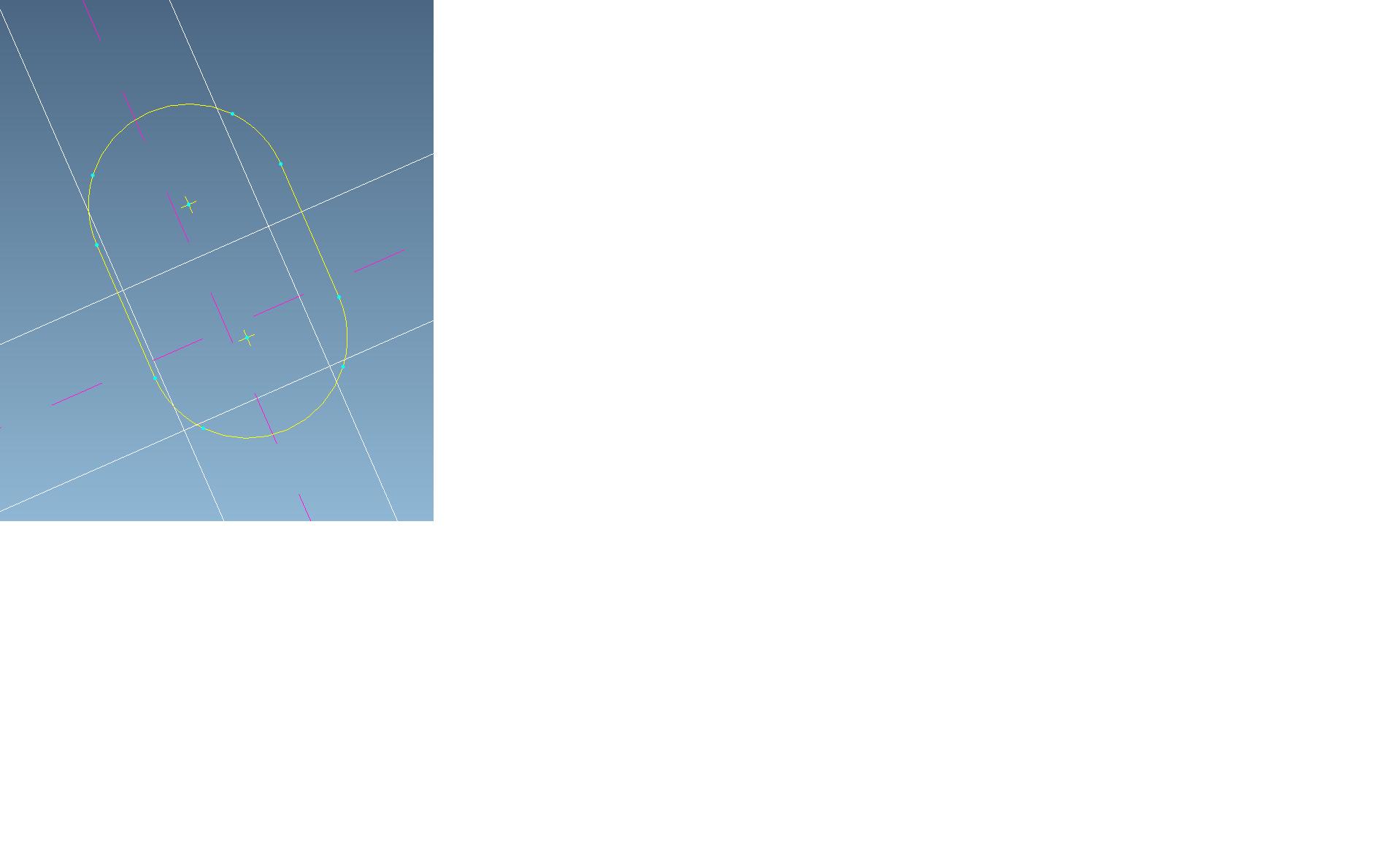

Also jetzt mal ein paar Fotos.....
Eigentlich streng geheim...
Also diese beiden Querschnitte sollen miteinander verbunden werden.
Die Querschnitte sind im Moment noch mit "Kante verwenden", kann man aber ändern.
Hab auch schon versucht die Kanten einzeln als ZugKEvarSchnitt zu erzeugen, aber wie später verunden? außerdem hauts ihn auseinander bei regenerierung.
Die sind ca. 160 mm auseinander und sollten mit 8 Falten verbunden werden.
Q1 ist ca. 200mm an der breitesten Stelle, Q2 ca. 80mm Radienabstand und 60mm breit
Wer weiß wie es geht?

Hast du die Sache mit den Radien denn mal ausprobiert?
Wenn ich mir die Bilder anschaue, dann ist dein Rechteck nicht gerade. Zwei der Rechteckseiten sind definitiv gebogen. Hier würde sich die Radienvariante anbieten.
Der Vorschlag mit der sinusförmigen Zugkurve läuft ins Leere. Mit der beschriebenen Methode wäre es möglich, eine Figur zu erstellen, die an einem Ende rechteckig und am anderen rund ist. Diese Figur könnte sich entlang der sinuskurve "schlängeln". Aber eben wirklich wie eine Schlange und nicht mit der dünn-dick-dünn Form, die der Faltenbalg haben soll. Die Skizze anhand des Auszugweges zu skalieren, geht meiner Meinung nach nur mit dem ZugKE mit variablem Schnitt (deswegen heist das auch so).
Also: was machen die oben beschriebenen Radien?
Gruß Marco

Ich hab jetzt eine Lösung:
Q1 und Q2 mit reichlich Punkten versehen, nämlich an jedem Tangetialen übergang von q1 und jeweils in der mitte der großen radien.
an q2 entsprechende Punkte. Dann Kurven gemacht: 10 Stück + eine in der Mitte des Querschnitts als zentrale leitkurve.
Das Model hätte fast schon das Drahmodell sein können
Dann ZugKEvarSchnitt:
alle Kurven als Leitkurve, die in der mitte mit dem L versehen.
In der Skizze dann (beim Langloch angefangen) vom zentralen Mittelpunkt zu Jedem Punkt der Leitkurven Hilfslinien gezeichnet, auf die Hilfslinien Punkte. Jeder Punkt den gleichen Abstand von dem Punkt der entsprechenden Leitkurve.
Diesen Abstand dann auch noch mit sd106=6*sin(trajpar*360*8)
versehen.
alle Punkte probeweise mit Linien verbunden.
Und dann hats geklappt.....
Jetzt sieht es tatsächlich aus wie ein ZugverbundKE mit var. Schnitt
Das war ja easy!!!!
Danke an die fleißigen Helfer,
besonderer Dank an Marco!
