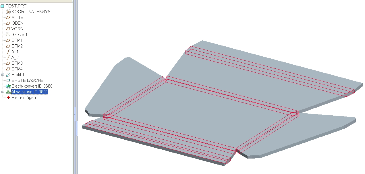

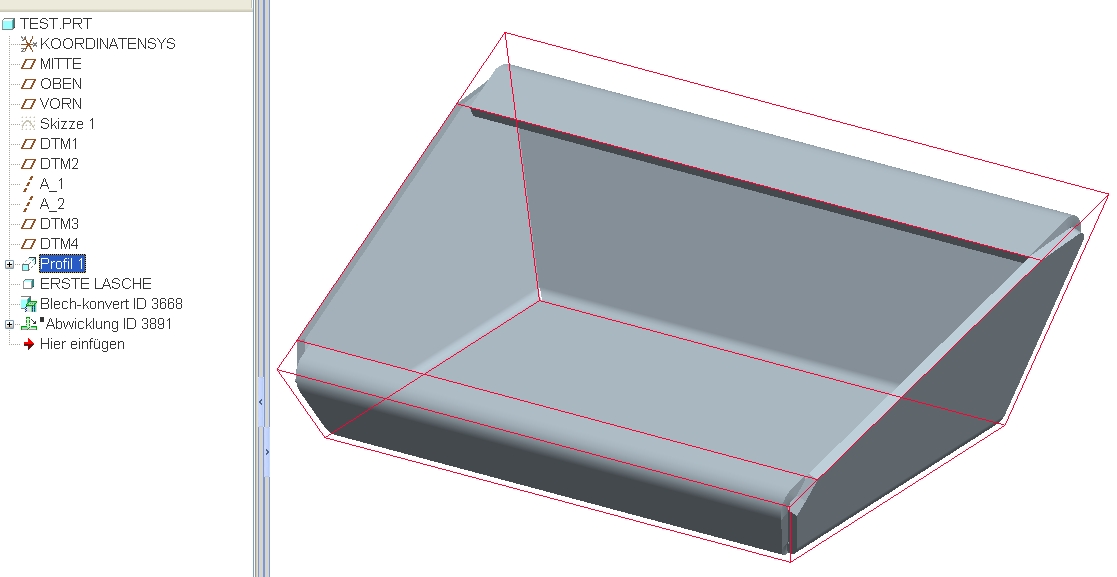

Hallo Leute,
kann mir jemand sagen wie ich das Teil abwickeln kann?
Brauche das Teil zusätzlich als Solid, da es nach dem Biegen geschweißt und geschliffen wird. Bin halt im Moment noch am schauen welche Möglichkeiten ich habe.
Gruß, Jürgen
(Hinweis: WF3-Datei)

Warum so kompliziert über Flächen?
Mach Dir einfach einen Körper bis zu deinen beiden Ebenen (ohne Radien), danach steigst Du (über Schale) in den Blechmodus um.
Dann musst du nur mehr die Trennkanten und Biegungen definieren und kannst das Teil abwickeln.
Wobei sich die Frage stellt, ob es fertigungstechnisch nicht sinnvoller wäre, davon eine .asm zu machen und die beiden Seitenteile komplett anzuschweissen.

Hallo Unterhaus
also ich bin schon komplett über Blech gegangen als auch über ein Solidmodell. Mein Problem ist, dass sich bei dem Blechteil Kanten ergeben die durch Schweißen und anschließendes Schleifen verrundet werden sollen. Mein Ziel ist es nun beides mit einem Modell zu erledigen.
Da das Teil sowieso gebogen wird, macht es meiner Meinung nach Sinn die Steitenteile abzukanten anstatt diese einzeln anzuschweißen, da das Seitenteil beim Anschweißen extra fixiert werden muss.

Dann wirst Du aber Probleme bekommen, zum Abwickeln brauchst Du im Blechmodus nunmal eine konstante Blechstärke.
Möglicherweise kannst Du die Radien ja nach dem Abwickeln und Zurückbiegen einbringen und in einer Fam.tab. beim abgewickelten Teil unterdrücken.

ja genau das war der Plan, einfache Geomtrie nur mit Biegeradien zum abwickeln und nacher das komplette Teil mit geschliffenen Rundungen, gesteuert über eine Familientabelle.
Wie schon gesagt, soweit der Plan, der aber daran scheitert, dass ich das Teil nicht abwickeln kann.
