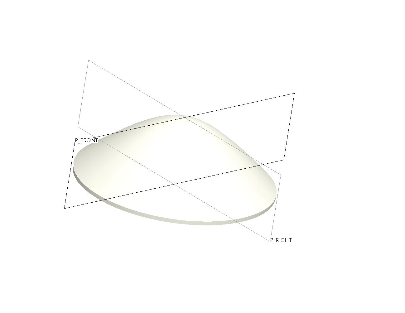

Morgen zusammen
Wir müssen aus einem Optikprogramm heraus eine Linse ins ProE hinein laden, etwas bearbeiten an dieser Linse und dann wieder zurück ins Optikprogramm bzw. zum Lieferanten schicken (Über Sinn und Unsinn kann man da natürlich lange diskutieren). Und auch das IGS als Austauschformat muss leider auch sein.
Die Frage ist nun, wie gut ist die von ProE ausgespuckte IGS Qualtiät betreffend Oberflächengenauigkeit/-Abweichung und wie kann man diese Messen/darstellen?

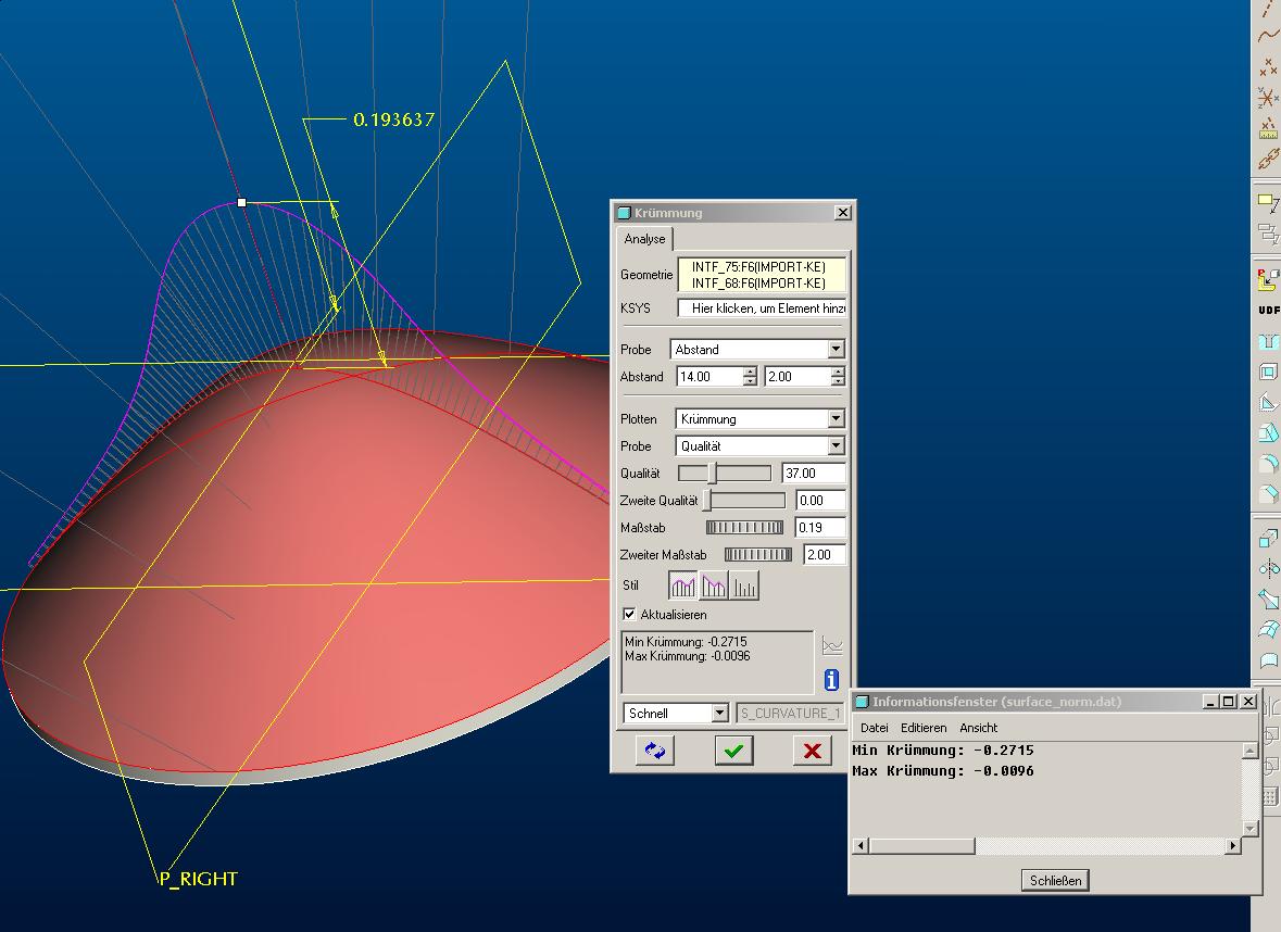

Ok, habe jetzt mal die Flächen/Krümmungsfunktionen angeschaut. soweit sieht es "gleichmässig" aus. Allerdings habe ich ein Prolbem beim Messen. Wie misst man an einem solchen Teil am effektivsten die Krümmung?

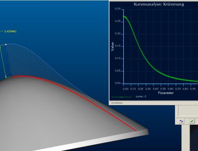

ich hoffe es ist noch nicht zu spät, aber die Krümmung kann man sich unter: #Analyse --> #Geometrie --> Krümmung anschauen.

hallo pacer_one
Es ist nie zu spät um dazu zu lernen....wie genau lässt du dir das schwarze Bild anzeigen mit dem Diagramm?

einfach mal genauer hinschauen

erstellt am: 02. Okt. 2008 16:00    Editieren oder löschen Sie diesen Beitrag!  <-- editieren / zitieren -->   Antwort mit Zitat in Fett Antwort mit kursivem Zitat    Unities abgeben: 1 Unity (wenig hilfreich, aber dennoch)2 Unities3 Unities4 Unities5 Unities6 Unities7 Unities8 Unities9 Unities10 Unities
naja, ich kann noch so genau hinschauen...die Menüs wurden scheinbar angepasst in WF4....

erstellt am: 02. Okt. 2008 17:04    Editieren oder löschen Sie diesen Beitrag!  <-- editieren / zitieren -->   Antwort mit Zitat in Fett Antwort mit kursivem Zitat    Unities abgeben: 1 Unity (wenig hilfreich, aber dennoch)2 Unities3 Unities4 Unities5 Unities6 Unities7 Unities8 Unities9 Unities10 Unities Nur für adga 10 Unities + Antwort hilfreich
Ich kann das Icon in Deinem Screenshot sehen, allerdings ist es "ausgegraut".
Vielleicht ist hier die BMX erforderlich?

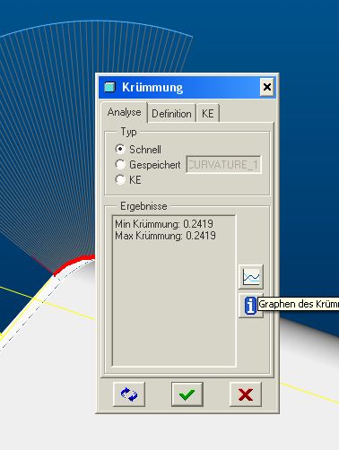

erstellt am: 02. Okt. 2008 17:09    Editieren oder löschen Sie diesen Beitrag!  <-- editieren / zitieren -->   Antwort mit Zitat in Fett Antwort mit kursivem Zitat    Unities abgeben: 1 Unity (wenig hilfreich, aber dennoch)2 Unities3 Unities4 Unities5 Unities6 Unities7 Unities8 Unities9 Unities10 Unities Nur für adga 10 Unities + Antwort hilfreich
Nö, einfach nochmal genauer hinschauen!
Dann sieht man dass Pacer_one eine Kante und keine Fläche gewählt hat.
Mit Kante kann man dann auch in WF4 den Graphen anzeigen lassen.
