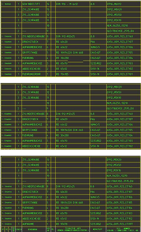

Hallo an alle,
ich habe folgendes Problem.
Seit einer Weile kümere ich mich in unserer Firma um das automatisierte erstellen von Stücklisten.Dazu habe ich neue Stücklistenvorlagetabellen erstellt und die INNEO Startuptools konfiguriert.
Wir haben seit dem folgendes Vorgehen:
1. Teile erstellen
2. Parameter über den INNEO Parametermanager füllen, und dabei bei den Teilen unter anderem einen Parameter Namens "Teileart" setzen.
  Dieser Parameter kann aus einer Liste ausgewählt werden. z.B. "1 - Einzelteil", "2 - Baugruppe", "3 - Kaufteil",.."7 - sonstige"
3. Bei der Erstellung einer Baugruppenzeichnung wird nun eine von mir erstellte Tabelle verwendet, welche nach sortiert und gefiltert wird.
  Sortiert nach dem "Teiletyp" und dem Dateinamen, und gefiltert so das keine sonstigen Teile erscheinen.
4. Im Anschluss wird die Tabelle als Exceldatei exportiert und gespeichert.
5. Zum Schluss wird die erzeugte Exceltabelle durch ein von mir geschriebenes VB Programm in eine Firmenkonforme Stückliste gewandelt.
6. Beim Übergang einer Baugruppe in den Zustand Fertigung habe ich veranlasst das die Tabellen über Wiederholbereich\Index koppeln gesperrt
  werden und sich die Indexe bestehender Teile somit nicht mehr ändern.
So, und nun zu meinem Problem.
Habe ich zum Beispiel mehrere Einzelteile und will aber ein Teil löschen und dafür ein neues Teil einbauen passiert folgendes:
Das ausgebaute Teil verschwindet natürlich aus der Liste und durch das Index koppeln bleibt auch mit den Positionsnummern alles beim alten.
Alles soweit o.k. Baue ich aber ein neues Teil danach ein wird das unter Umständen in die entstandene Lücke eingesetzt.
Unser Einkauf hätte es aber gerne so das die gelöschte Positionsnummer nicht neu vergeben werden kann.
Das neue Teile sollte nun also am Ende auftauchen und die gelöschte Positionsnummer darf nie wieder vergeben werden.
Sollte also gesperrt werden.
Da die Änderungenzeitlich versetzt vorkommen könnten kann ich auch nicht sagen lass das alte Teil drin, baus neue ein, koppel die Tabelle und dann schmeiss das alte raus.
Hab mir bereits folgendes überlegt, unter dem Parameter Teileart nen neuen Wert anlegen, "8 - Entfernt" oder so, dann alle Parameter löschen über ne Beziehung, da hab ich eh schon einige drin z.B.
if TEILEART == "8 - Entfernt"
TECHNISCHEINFO=" - "
        NORM=" - "
endif
Was mir da jetzt noch fehlt wäre etwas wie Teil ausblenden dem Motto:
    asm.mbr.visible=false  :-)
endif
Es würde dann in der Tabelle bleiben, ist unsichtbar, man braucht keine Verknüpfungen reparieren wie manchmal beim entfernen von Teilen, der Platz bleibt gesperrt und das Teil ist unsichtbar, und das alles mit einem Klick im Parametermanager nur über die Änderung der Teileart.
Aber ich bin ertsmal auf der Suche nach der optimalen Lösung, kann alles machen, neue Tabellen erstellen, den Parametermanager umbauen, den Leuten neue Mapkeys verpassen welche ich denen dann über erstellte Buttons einfüge. sämtliche Konfigs, Bibliotheken und Vorlagen liegen in meiner Hand.
Bin für alles offen es sollte nur später im Handling (nicht bei der Vorbereitung) möglichst praktikabel sein, was für mich bedeutet das es mit möglichst wenig verschieden Aktionen für die späteren Anwender verbunden ist.
Ich danke im vorraus und bin ja mal gespannt auf die Reaktionen auf meinen ersten Beitrag.
Doc_Schneider

Index koppeln muss gehen. Bist du sicher, dass in immer der Bereich und nicht ein Datensatz gekoppelt wurde ?

Ja, Index koppeln geht auch, aber wenn ich aus einer Liste von 30 Komponenten 2 lösche, dann ist da auch eine Lücke.
Das heisst die Positionen werden nicht neu geordnet. Soweit alles super, aber wenn ich jetzt ein anderes Teil einbaue wird die entstandene Lücke genutzt und das neue Teil füllt dann diese Lücke.
Aber ich will schon einmal benutzte Positionsnummern nicht nochmals verwenden. Die Lücke sollte also dauerhaft gesperrt werden.

Das Verhalten kann ich bei mir nicht nachvollziehen (WF3 M110)
Ist der Bereich wirklich gekoppelt ? Wenn ja, wäre das ein Bug und für ein Fall für die Hotline.[b][/b]

Meines Wissen wird eine Lücke nur dann wieder gefüllt,
wenn die Tabellenzeilen  explizit gekoppelt wurden,
wenn hingegen der ganze Wiederholbereich gekoppelt wird sollte sich der Index wie von Dir gewünscht verhalten.

Ich glaube, hier wird aneinander vorbeigeredet:
Die Indexnummer wird nicht mehr vergeben, aber es bleibt auch kein leere Zeile -
und ich glaube, ebendiese Leerzeile wird gefordert, stimmt's?

Hmm, hab das eben auch nochmal getestet, aber bei mir ist es anders.
Hab ne Baugruppe genommen, das erste Teil ausgebaut, alle anderen Positionsnummern waren an ihrer alten Stelle (Pos.1 fehlt), wenn ich nun aber ein anderes Teil einbaue, dann fügt er es aber in die Lücke ein. Denke ist zu erkennen. Da ich die Tabelle noch sortiere (nach Dateinamen und Teileart - letzte und erste Spalte) muss das neue Teil dann aber auch in die Lücke passen. In diesem Fall --et097, hätte ich ein anderes Teil genommen z.B. ...et150 dann hätte er es wahrscheinlich versucht nach der ..et140 einzubauen, da ist aber keine Lücke und er wirds wahrscheinlich ans Ende stellen. Werd ich demnächst mal testen.  Siehe Dateianhang

Hallo Doc
wir hatten ein ähnliches Problem und haben es etwas unkonventionell
gelöst.
Das "alte" Teil wird NICHT wirklich gelöscht, sondern in der asm per "ersetze durch Kopie" mit einem leerem Teil ohne Geoemtrie ersetzt.
Dieses Teil erhält nun als Parameterwert  "Ersetzt durch Teil XXX"
der dann entsprechend genau an der Stelle/Index erscheint, an der das alte Teil war.
Das neue Teil wird eingefügt erscheint als letztes Teil mit neuem Index.
Wäre das was für Euch ??

Naja, in die Richtung hab ich auch schon gedacht.
Aber es irgentwie ein rumgefrikel, suche immer nach sauberen Lösungen.
Die Frage die sich mir nun stellt, ist es anders wenn ich eine andere Version von ProE benutze?
Wenn ja, muss ich Wildfire 3.0 nehmen oder reicht schon eine andere Wochenversion von Wildfire 2.0?
Theoretisch verhält sich ProE ja richtig, der Index ist frei und wird neu vergeben, Index koppeln muss ja nicht zwangsläufig heißen freie Indexe nicht neu zu vergeben.
Und wenn ich es mit einem Dummyteil machen würde wäre mir folgende Lösung lieber:
endif
gibts es so etwas als Beziehung? kann man sowas machen? wenn ja wie?

Ich glaub ich habs jetzt,
der Schlüssel liegt scheinbar im löschen der Komponente.
Ich habe die Komponente jetzt mal nur unterdrückt und siehe da der Platz bleibt frei wenn ich ein neues Teil einfüge.
Werd das mal austesten, aber wenn so geht könnte ich damit leben.
Wie hast du es denn gemacht flavus? haste die Komponente gelöscht oder unterdrückt?
Sortiertst du deine Tabelle?
Das mit dem ausblenden über ne Beziehung würd mich trotzdem interessieren, wenn jemand weiß wies geht.
