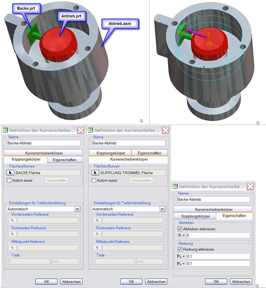

ich habe wie in der Abbildung gezeigt eine Kurvenscheibenkopplung definiert.
Die Grüne Backe (Backe.prt) soll gegen die Trommel (Abtrieb.prt) stoßen (Prinzip Trommelbremse)
Sobald ich allerdings einer Kraft auf die Backe aufbringe (hier lila dargestellt) durchstößt die Backe meine Trommel in Kraftrichtung und verschwindet im Nirvana.
Der Witz an der Sache: "Im Zieh-Modus funktionierts einwandfrei"
Wäre Klasse, wenn mir jemand von Euch helfen könnte.
Schöne Grüße,
Strahd

du hast abheben aktiviert !

Ja klar, weil man für eine Trommelbremse Reibung benötigt !
Allerdings sollte das Abheben doch nur für eine Richtung gelten, oder ?

Mein Tip,
-Analysegeschwindigkeit
oder
-Startbedingung - z.B. Screenshot

Thx für die Hinweise.
Habe das Problem wie folgt gelöst:
Bei grüner Backe einfach den Radius der Kontaktfläche verkleinert. Hier lag wahrscheinlich ein Problem mit der Kontaktform vor.
Jetzt gibt es keine Probleme mehr.
