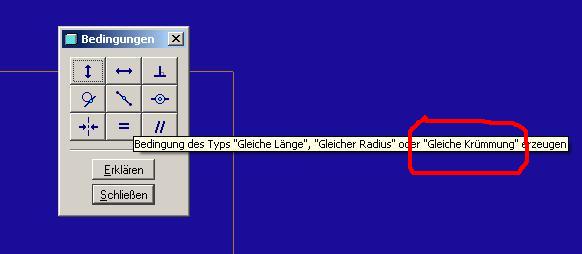

Hallo Flächenfreaks,
gibt es im Skizziermodus (WF2) eine Möglichkeit einen Spline z.B. an einen Kreisbogen (skizziert oder mit 'nutze Kante' erzeugt) nicht nur tangential sondern krümmungsstetig anzuschliessen? Ich hab übrigens nur die 'normalen' Flächenfunktionen und kein ISDX.
Danke für die Antworten im voraus.

ich meine es geht um diese Funktion. Schaue Dir mal das Bild an.
Is ein bischen unaufällig angeordnet.

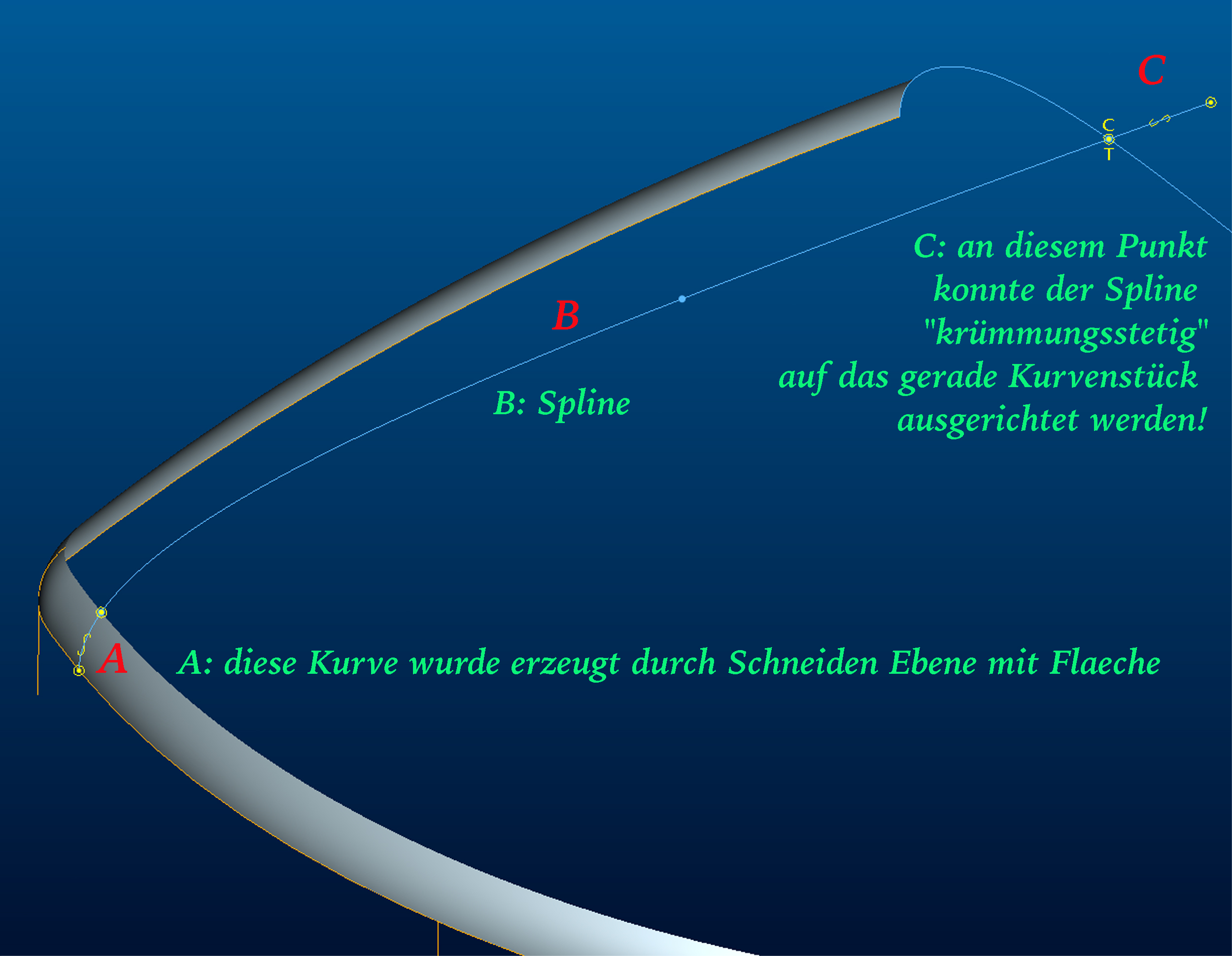

Hallo Alexander,
danke für die Antwort, ich glaube es geht nun in die richtige Richtung.
In dem angehängten Bild bei 'C' siehst Du es klappt wenn als 2tes Element eine Linie angewählt wird. Bei 'A' wurde zuerst eine Kurve als Verschneidung von Fläche mit Ebene erzeugt, diese Kurve wurd dann mittels 'nutze Kante' gewählt. Hier kann man nur eine der beiden Kurven anwählen. Tangential kann ich die beiden Kurven machen. Fällt Die hierzu noch etwas ein????
Vielen Dank für die Antworten.

Nein.
Hab ich auch schon verzweifelt versucht.
Laut Support nur bei Kurven durch Punkte möglich.
