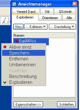

Mit "Speichern des Explosionsstatus" meine ich, dass kein + nach dem Explosionsnamen steht, so wie im Anhang (RMT - speichern).
Aber da die Versatzlinien im Modellbaum sichtbar sind, kann dies wohl ausgeschlossen werden.

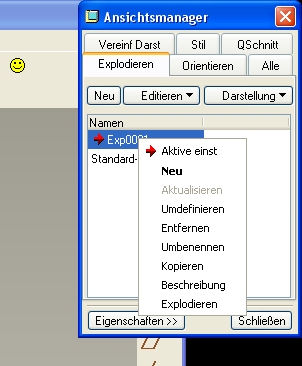

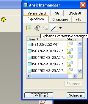

Also ich habe folgendes bei mir beobachtet:
Wenn ich die Versatzlinien über den Ansichtsmanager mache, wie im angehängten Bild "versatzl_rmt" (aulso rechte maus taste auf die explosion und dann "umdefinieren"), dann werden diese in meiner Zeichnung auch gezeigt.
Mache ich sie aber über den Button im Ansichtsmanager wie im Bild "versatzl_eigenschaften" (also explosion anklicken, unten auf "Eigenschaften" klicken und dann den Versatzlinien-Button drücken), DANN werden die NICHT angezeigt, auch nicht, wenn die Explosion danach extra "gespeichert", also aktualisisert wird.
