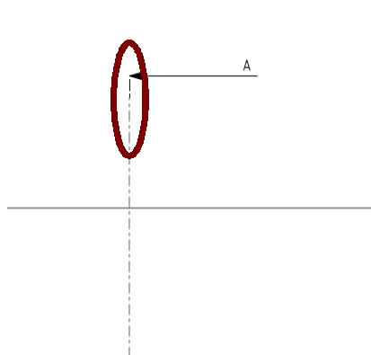

Hallo Leute!
Ich habe folgendes Problem!
Ich möchte die Darstellung den Schnittpfeil ändern, genauer gesagt nur die Linie die dicker angezeigt wird.
Ich möchte die Länge dieser Linie ändern da in der Standarddarstellung (Linienstil ) nur zwei Punkte angezeigt werden.
Damit Ihr es euch besser vorstellen könnte habe ich einen Screenshot gemacht, die Linie befindet sich im roten Kreis.
Ich habe auch schon versucht in der metric.dtl die Einstellungen zu ändern (line_style_standard STD_ANSI )
Vielleicht hätte ihr eine Idee wie ich es ändern könnte!
Danke schon mal

cutting_line_segment und gewünschte Länge angeben.
