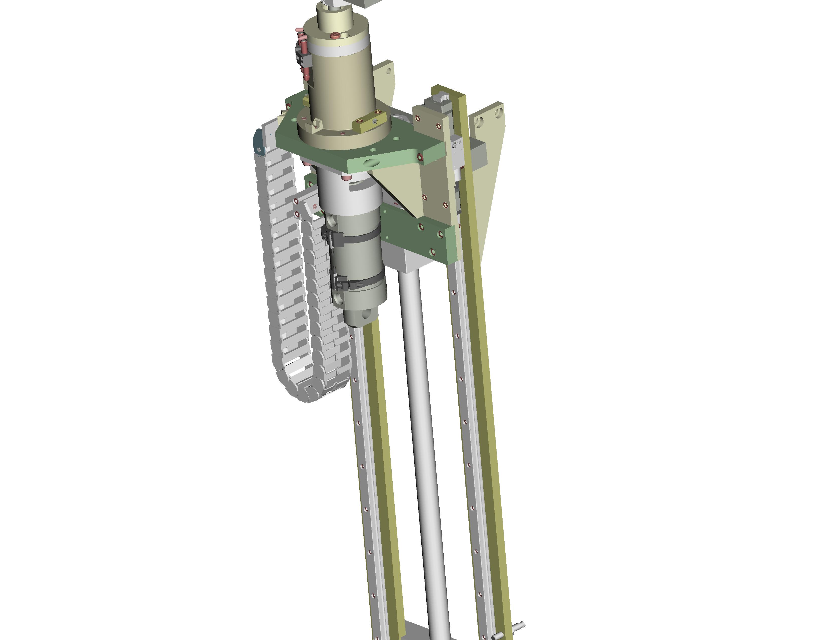

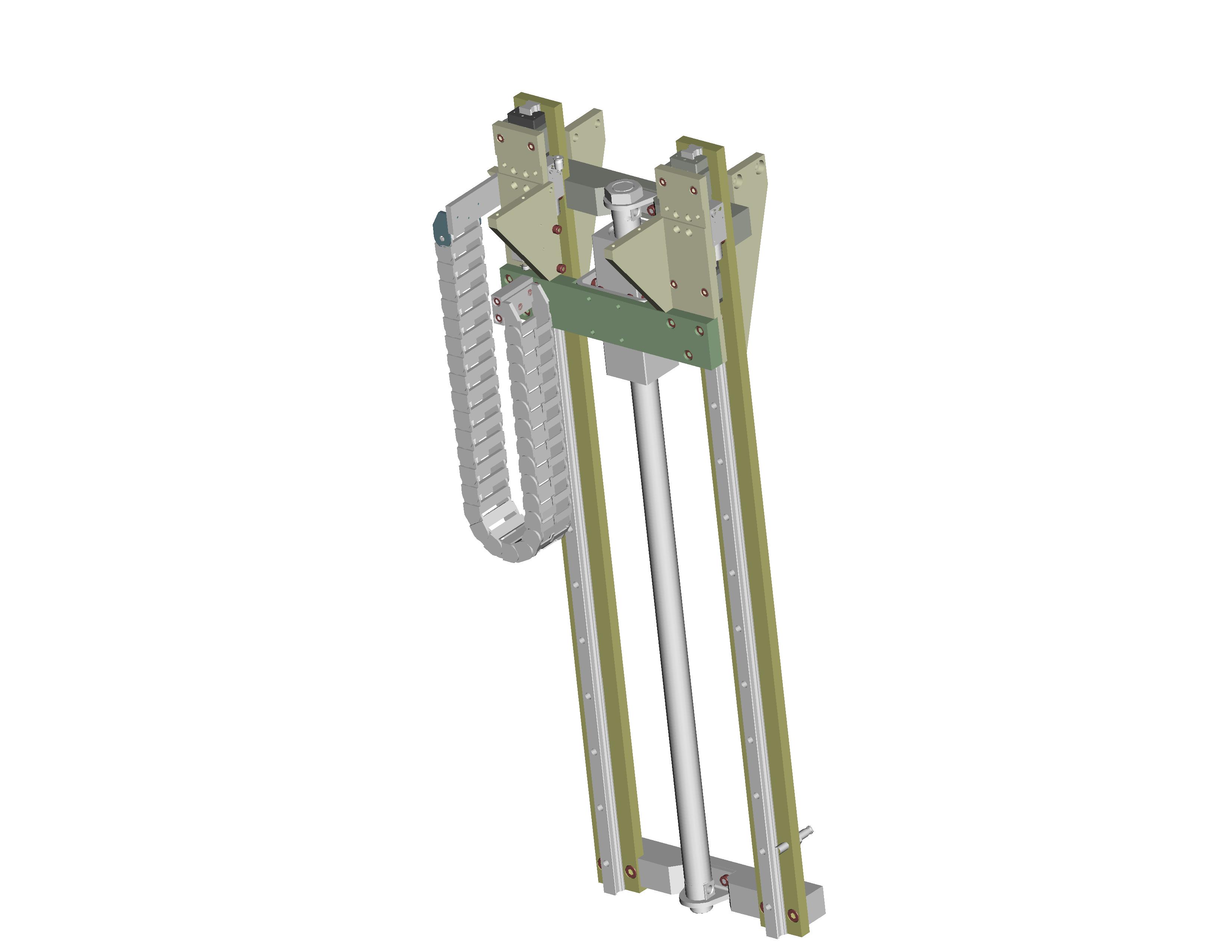

folgendes Problem:
Ich habe einen DGO Zylinder als Bauruppe in dem der Schlitten auf eine Ebene referenziert ist. Das Maß der Ebene habe ich als felxibel gekennzeichnet. Der Zylinder ist in Baugruppe1 eingebaut. Soweit funktiniert die Flexibilität wie immer. Baugruppe1 wird jetzt in Baugruppe2 eingebaut. Wenn ich jetzt in Baugruppe2 den Zylinder flexibel mache (nachdem ich in der Baugruppe1 die Flexibilität entfernt habe) stürzt ProE während der Regenrierungsphase ab. Ich benötige aber Baugruppe1 mit unterschiedlichen Zylinderstellungen in anderen Baugruppen.

wieso Flexibliltät in BG1 entfernen?
BG1 in BG 2 flexibel machen und entsprechendes Ebenenmaß ändern bzw BG1 gleich als flexibel definieren.

Wenn ich in Baugruppe1 während des Einbauens in Baugruppe2 das flexible Maß der Ebene ändere stürzt ProE sofort ab. Der Fehler ist reproduzierbar.

ohne Modell schwer nachzuvollziehen.
Kreisreferenzen?
Redundanzen?
nicht vollständig definiert?
Kannst Du das Modell hier reinstellen?
Eventuell bis auf die notwendigen Bezüge Geometrie löschen.
