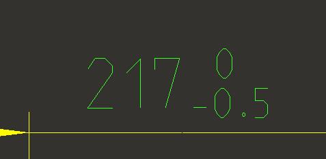

Hi Leute
Ich hab ein Problem:
Ich habe eine Bemaßung als Symbol auf der Zeichnung eingeblendet ( @S)
Ich benötige nun auch noch eine Toleranz dazu( -0.5).
Ich weiß übers Forum, wie ich es nach unten versetzten kann.
Aber nun ist die Schriftgröße von der Toleranz immer noch gleich groß, wie das Maß.
Kann man sich auch kleiner machen.
Grüßle Elke

warum stellst du es nicht so da und benutzt den Toleranzmodus Plus-Minus ? Hängt das damit zusammen, dass du mit @S eine Bemaßung überschreibst, die "unsauber" konstruiert wurde im 3D ?

Hallo Elke,
klar kannst Du die gefälschte Toleranz auch kleiner machen.
Ich nehme an Du hast die Hoch-/Tiefstellung mit @++0.5@#@--0.1 gemacht?
Dann kannst Du den Textteil mit der Toleranz einzeln markieren und mit RMT\Text Style die
Schriftgröße ändern.

Hallo Elke!
Setze nach dem @S ein Leerzeichen...

Super Danke,
Ist aber schon komisch, dass ProE bei Bemaßung- @S keine Toleranz anzeigt,.
Und man es manuell mit Leerzeichen eingeben muss.
Wer hat sich das denn ausgedacht
Danke nochmal
