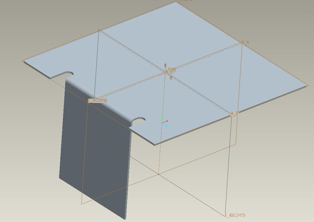

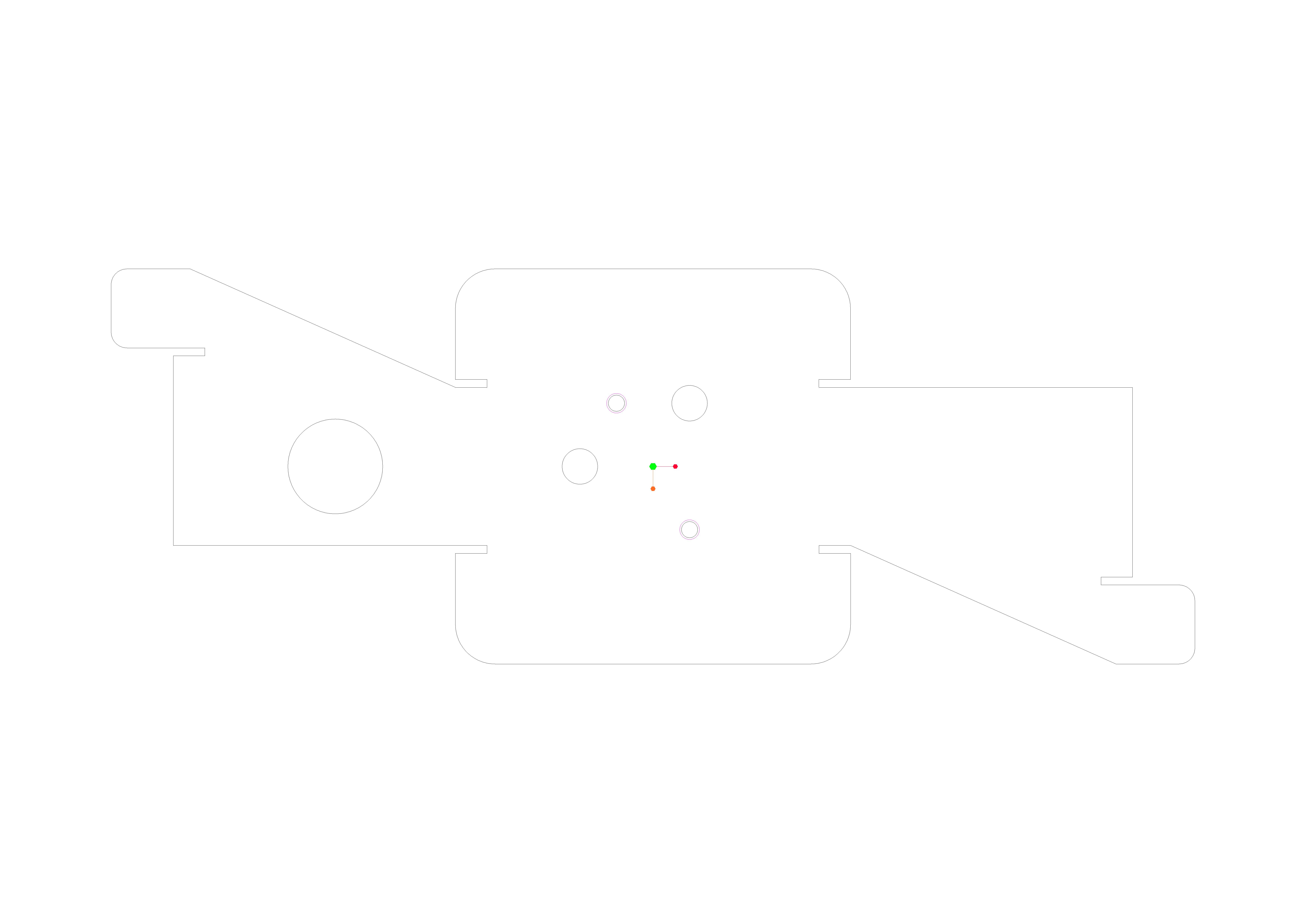

ich habe folgendes Problem:
Ich muss bei diesem Biegeteil (siehe Anhang) die mittleren Laschen umbiegen, ich habe nur das Problem das immer alle drei Laschen auf beiden Seiten umgebogen werden.
Wie kann ich es einstellen, dass nur die mittleren Laschen umgebogen werden, so das die äußeren Laschen gerade bleiben?
Wäre echt cool wenn mir jemand weiterhelfen kann.
Danke im voraus
MfG Timmy Turner

Weißes Teil auf weißem Hintergrund ist eine unglückliche Kombination
Kann rein gar nichts erkennen um was es sich dabei handelt.
Aber wenn du eine Biegung einfügst hast du ja die Möglichkeit die Biegelinie zu zeichnen - wenn diese nur über eine Lasche geht wird auch nur eine gebogen ... oder so...
Vlt hilft ein besseres Bild weiter.

biegeteil_neu.prt.txt
Original erstellt von shrek:
wenn diese nur über eine Lasche geht wird auch nur eine gebogen.
So sollte es sein. Im Anhang mal ein schnelles Beispiel. Ich hoffe, ich habe das Bild richtig gedeutet.
BTWBy the way (So nebenbei bemerkt): Falls das Bild ein Screenshot ist, mit welcher Auflösung arbeitest du und wie groß ist der zugehörige Monitor?
