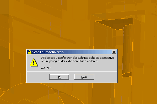

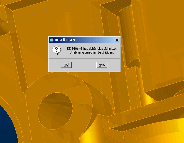

Ein Materialschnitt ist gespiegelt abhängig kopiert, nun lassen sich beide Skizzen nicht mehr ändern
Dieses Problem hatte ich noch nicht (ich weiss nur das zusätzliche Referenzen im Orginal nicht möglich sind)
wenn ich das Orginal ändern will "Profil 15" Fehlermeldung "Kopie-1.gif" !!!!!Ke hat abhängige Schnitte unabhängig machen bestädigen!!!!
wenn ich die abhängige Kopie ändern will "Profil 15(2)" Fehlermeldung "Kopie-2.gif" !!!!! Infolge des Umdefinierens geht Assoziativität des externen Schnittes verloren!!!!

Fehler gefunden!!
eine Referenz im Orginal-Ke ging durch Änderungen verloren !!!
da nun beim Öffnen der Skizze des Orginal-Ke's die Referenz fehlt,
muss ja die Referenz neu erzeugt werden, was nicht zulässig ist,
da es ja eine abhängige Kopie gibt!!!
warum Proe beim öffnen der Kopie-Skizze von einer externen Referenz spricht,
ist wahrscheinlich eine falsche Fehlermeldung, (weil Referenz im Orginal fehlt???)
eigentlich logisch, weil es unlogisch ist keine zusätzlichen Referenzen im Orginal zuzulassen!!!
