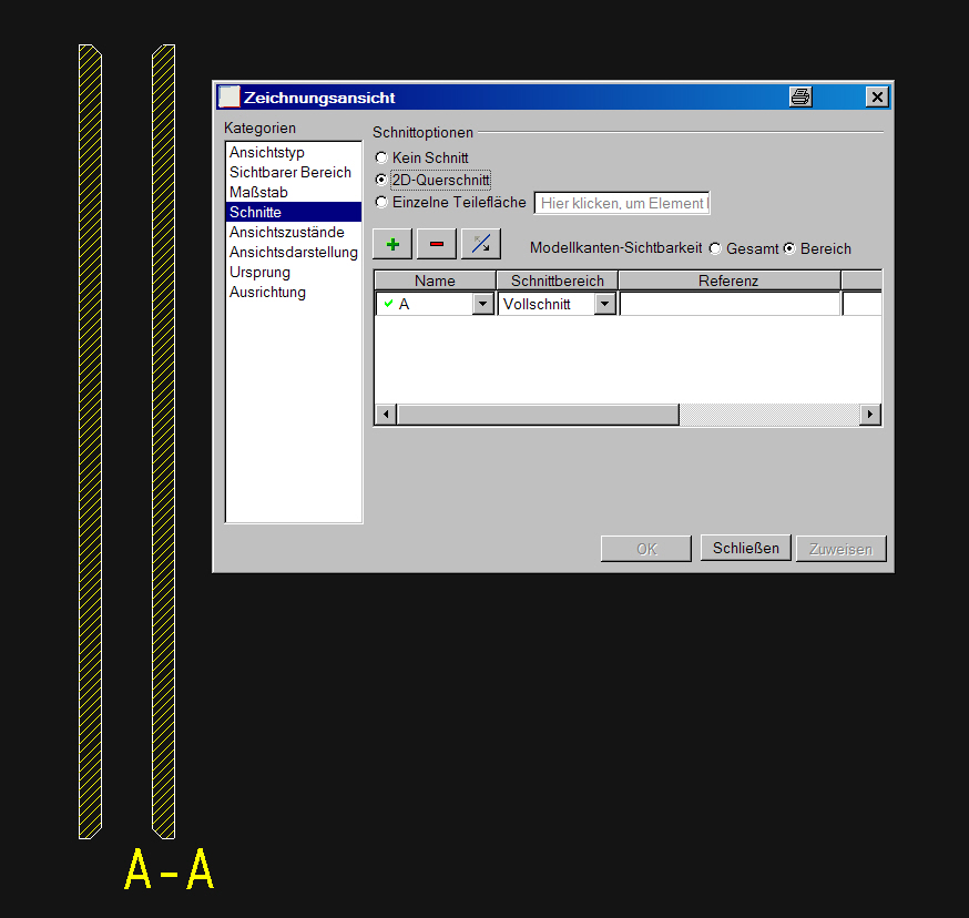

Habe ein Baugruppenmodell (mit Skelettmodell) so ziehmlich zu 80% aus Flächenaufgebaut (komplizierte 3D- Geometrien)und muß nun Zeichnungen ableiten.
Ist ja sonnst kein Problem, aber diesmal habe ich das Problem, dass ich nur die Schraffur zu sehen bekomme, wenn ich eine Schnittdarstellung in egal welcher Ansicht (egal welcher Schnitt) erstellen will.
Habe schon so ziehmlich alle Ebenen umdefiniert und verschiedene Schnittebenen versucht, leider aber ohne Erfolg.
Das Problem gilt für alle 5 Einzelteilzeichnungen und die beiden Baugruppenzeichnungen.

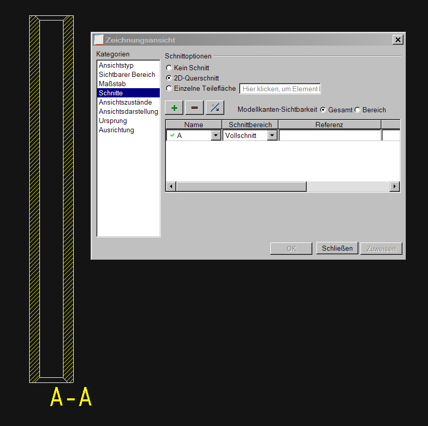

Meines Wissens lassen sich nur Volumenmodelle geschnitten darstellen. Die beschriebene Darstellung klingt für mich wie der Effekt wenn man im Schnitt die Modellkantensichtbarkeit von Gesamt auf Bereich umstellt (Bilder). Ob man das über config / setup voreinstellen kann weiß ich nicht (tendenziell eher nein).

mit 80% Fläche meine ich das die Grundkonstruktion aus Flächen besteht, und daraus ein Volumenmodell gemacht wurde. Weiter Detail habe ich dann normal per Solids ankonstruiert.
Das mit der Basisansicht des Variantenmodells habe ich so gemacht wie du beschrieben hast. Die Zuordnung der Varianten zu den einzelnen Basisansichten stimmt auch lt. Ausgabe ProE unten in der Leiste (Zeichnungsbildschirm).
Mein Hauptproblem ist aber die Darstellung von Schnitten mit Ansicht wie du so schön in deinen 2. Bild dargestellt hast.
Bei mir sehe ich da nur die Schraffur und nichts weiter. Normale 2D- Schnitte erzeugt ProE (wie dein Bild 1).
