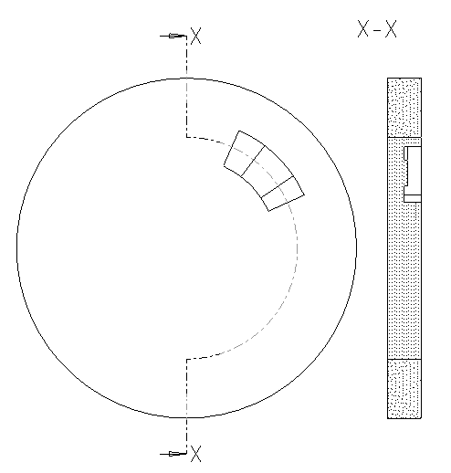

kann ich in WF2 entlang eines Teilkreises einen Schnitt legen und diesen dann als neue Ansicht darstellen?
Konkret geht es um Nuten die entlang eines Teilkreises liegen und tiefer werden. Dies muss ich im Schnitt darstellen. Zur Zeit trickse ich und verwende ein neues Part das diese Nut gedreht darstellt und von diesem Part zeige ich in der DRW dann die Ansicht.

Also wenn ich dich richtig verstehe, dann hast du einen, sagen wir Welle und die hat auf der Stirnseite unterschiedlich tiefe Nuten. Ist das so richtig ? Und jetzt willst du einen Schnitt durch diese Nuten Machen, damit du die Tiefe bemassen kannst.
Korrekt ?
Ich habe zwar nur WF3 aber so aus dem hohlen Bauch würde ich sagen du kannst doch mit Stufenschnitt deine Schnittlinie quasi selber wählen, aber ob das geht mit einem Teil eines Teilkreises .....hmmmm und ob das so Sinn macht.....
Es muss auf jedenfall so sein dass die Linie an der Kante des Körpers beginnt und wo anders aufhört. Nicht geschlossen.
Wenn du ein Bild reinstellst kann ich dir sicher mehr sagen

du hast es richtig erfasst. Ich habe eine Welle die an der Stirnseite 6 Nuten hat. Diese Nuten sind entlang eines Teilkreises und werden eben tiefer. Zusätzlich ist der Nutgrund auch noch rund (es läuft eine Kugel in diesen Nuten).
Stufenschnitt kenne ich nur aus geraden Teilstücken. Das ich als Referenz oder Leitlinie einen Bogen wählen kann, ist mir nicht bekannt.
Bild müsste ich eines machen können, habe zur Zeit allerdings keinen ProE Zugang. Hole ich nach.

Ein Stufenschnitt kann auch Bögen enthalten.
Siehe Bild

Aber kann ich ihn dann auch abwickeln? Das wäre noch interessant.
Kannst du ihn auch im Modell zeigen. Ich meine einen planaren Schnitt kann ich aktivieren. Diesen Bogenschnitt doch nicht, oder?
Außerdem hast du in deiner Skizze auch unterschiedliche Schraffuren. Das ist doch ein Teil, also müsste die Schraffur komplett gleich sein.
Kannst du mir das mal genauer erklären?

Diese Einschränkungen sind leider vorhanden:
1.Im Modell läßt sich dieser Stufenschnitt nicht aktivieren
2.Die Schraffur ist die gleiche, nur wird die Ausrichtung (Winkel)
  der Schraffur bei dem  Bogensegment um 90° verdreht
3.Abgewickelte Ansicht ist hier auch nicht möglich (ist zumindest mir noch nicht gelungen)

also die Abwicklung wäre ja nicht so schlimm, die Schraffur ist aber echt blöd. Hmm, da muss ich mir was einfallen lassen. So kann ich es nicht nutzen.
