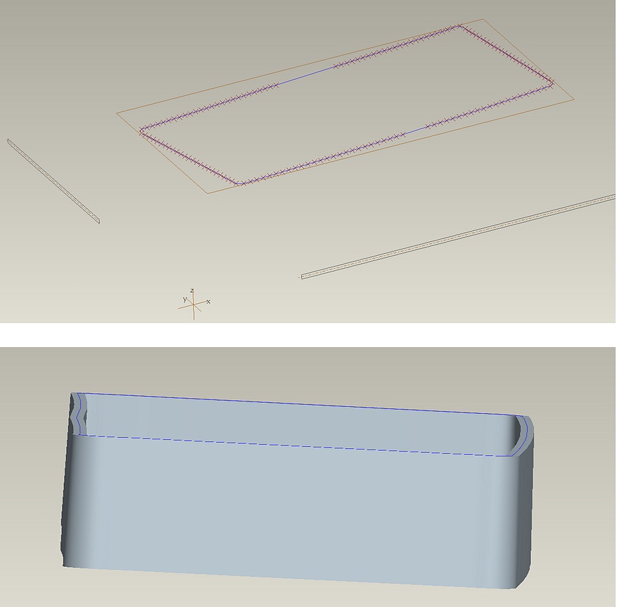

Hallo ProE-Spezialisten,
bin verzweifelt             . Stöbere schon den ganzen Tag im Forum und finde nicht das richtige Stichwort für mich ... .
Folgende Situation:
Eine x,y,z-Punktekette, deren z-Koordinate eine über x und y gemessene Höhenkontur darstellt und die in der x,y-Ebene in etwa einen Rechteckrahmen beschreibt, soll als ein 3mm starkes "Rechteckrohr" modelliert werden. Das eine Ende liegt in der x,y-Ebene glatt auf, die gemessene Kontur ragt dann frei in Richtung z.
Meine Idee war, einen Spline durch die Kette zu legen, und mittels Zug-KE die entstehende Rahmenlinie mit einem Querschnitt der Breite auf 3 mm und Höhe z.B. 20 mm zu versehen. Diesen Querschnitt entlang des Spline extrudieren - fertig. So meine naive Vorstellung.
Erzeugen einer .PTS Datei (Endpunkt=Anfangspunkt), einlesen in WF3 klappte. Belegen mit Spline klappt auch noch (ist geschlossen). Dann wählen "Zug-KE mit variablen Schnitt". Erzeugt wird ein Körper nur, wenn ich bei den Referenzen > Schnittebenenansteuerung > "Senkrecht zu Leitkurve" angebe und bei den Optionen "konstanter Schnitt" wähle, sonst geht nix. Dann aber sind die Wände nicht senkrecht auf der x,y-Ebene ... als wenn sich das Koordinatensystem mitdrehte (... hab ich das nicht schon irgendwo mal gelesen?               ).
Es ist wichtig, daß bei einem Schnitt durch die Wandung dessen Oberkante parallel zur x,y-Ebene ist, die Höhe über der x,y-Ebene darf natürlich variieren. Nachmessen des bisherigen Ergebnisses bringt aber eine schiefliegende Oberkante.
Bin leider nicht sehr versiert und deswegen echt entnervt ... wenigstens die richtigen Stichworte würden mir schon helfen.
Herzlichen Dank an Euch!
Michael
PS: Der gezeigte Solid ist das "zweifelhafte" Ergebnis.

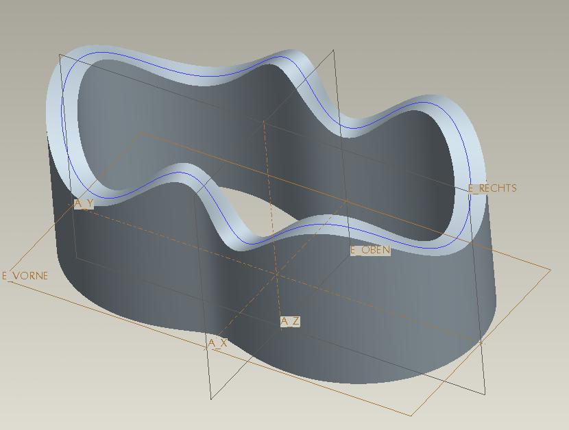

Guten Morgen,
Es sollte so funktionieren:
Aus der Punktewolke wird eine Bezugskurve erstellt. Dabei darauf achten, das die beiden Ende der Kurve sich tangential treffen. Danach ein ZugKe mit variablem Schnitt erstellen. Die Kurve als Referenz angeben und unter Referenzen die Schnittebenensteurung auf Senkrecht zu Projektion einstellen. Als Richtungsreferenz die Ebene wählen, auf der das ebene Ende des Rohres steht. Jetzt in den Schnitt definieren. Ein Rechtecke skizzieren, das als Referenz oben den Punkt auf der Kurve und unten die X-Y-Ebene hat. Den Skizzierer beenden und unter Optionen variabler Schnitt wählen. Das Ergebnis sollte das sein, was du willst.
Ich hänge mal ein Beispiel Teil an, an dem du das Vorgehen nachvollziehen kannst. Da ich deine Punktewolke nicht habe, ist mein Ausgangspunkt eine Kurve aus Gleichung.
Gruß Marco

Hat geklappt - Großen Dank!
Hatte keine Tangentialität am Endpunkt auf den Anfangspunkt. Dazu habe ich eine Bezugsachse vom ersten auf den zweiten definiert und die als Tangente für den Endpunkt hergenommen.
Die x,y-Ebene habe ich als Referenz festgelegt, war alledings auch zwischendurch mal der Fall gewesen. Aber eben nicht wirklich bewußt gesetzt, fühle mich oft ein wenig versunken in all den gleichscheinenden Begriffen ... Neuling halt ...
Den "variablen Schnitt" müßte ich aber nicht verwenden!? Es klappte auch ohne, als ich die "Option" im Nachhinein änderte. Wendet man den nicht erst dann an, wenn mindestens zwei Querschnitte im Verlaufe einer Bezugskurve verschieden sind?
Der variable Querschnitt ist nötig. Setzt du die Option auf konstanter Querschnitt, so hat dein gezogenes Rechteck immer die selbe Höhe. Da deine Punkte verschiedene Höhen in Z haben und das andere Ende des Rohres eben aufliegen soll, muss sich die Höhe gezogenen Rechtecks ändern. Da brauchst also einen variable Querschnitt.
