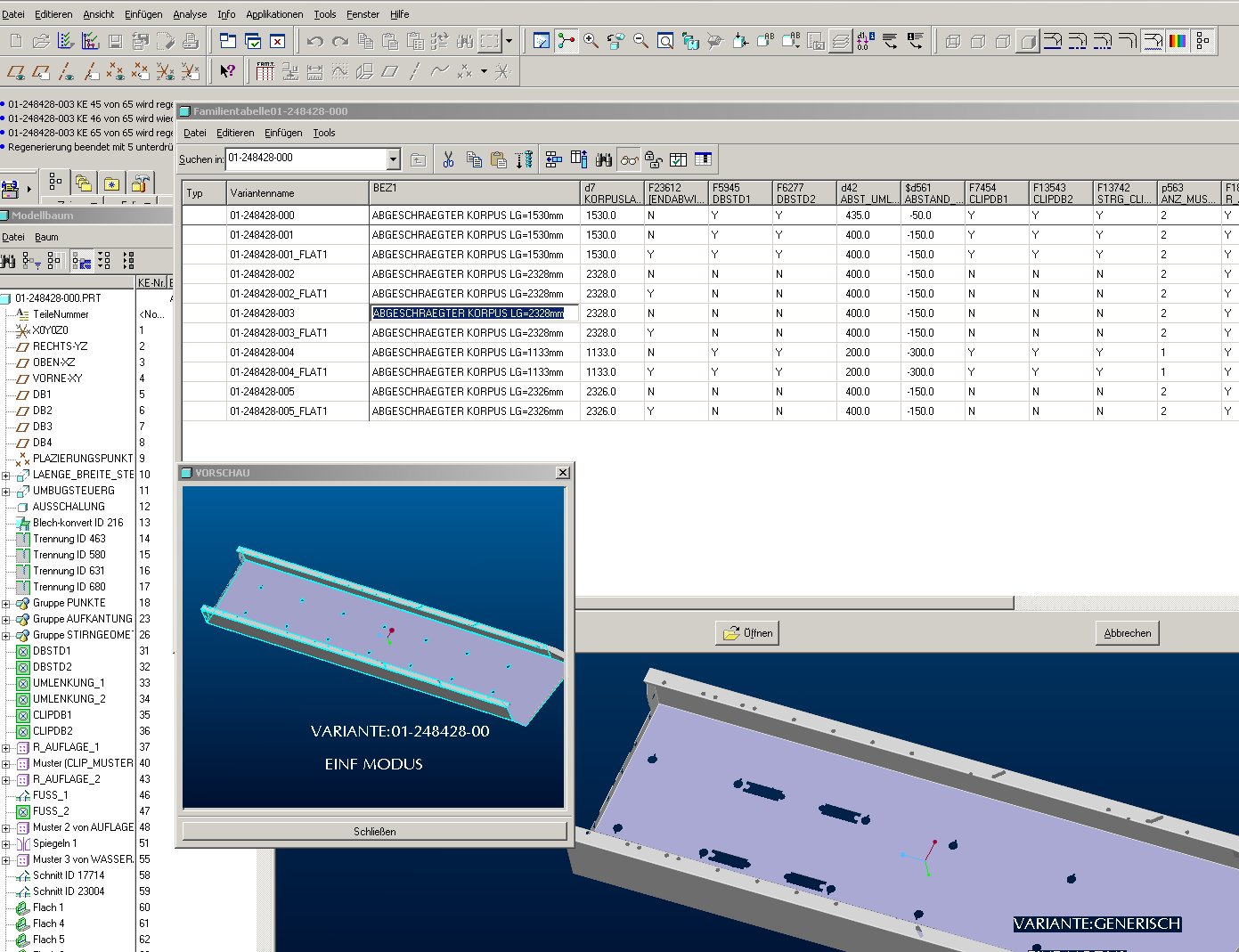

Hallo liebe Pro/E Anwender,
nachdem ich nun auch ein kleines Problem mit Pro/E-Wildfire2 habe möchte ich mich nun hoffnungsvoll an euch wenden.
Ich werde mein Problem so gut es geht an einen einfachen Bauteil erklären.
Thema: Pro/E und die Excel-Kopplung!
Ich habe einen einfachen Volumenkörper „Platte“ (Länge / Breite / Höhe) das mehrere KE’s beinhaltet und sozusagen als Teilefamilie dienen soll.
Diese KE’s können z.B. sein:
KE „Fase an der Außenkante“
KE „Radius an der Außenkante“
KE „Bohrung“
KE „Nut“
KE „Durchbruch“
etc.
Jetzt zum eigentliche Problem, ich möchte nun von diesem Basismodell aus, die eigentlichen Bauteile über Excel steuern.
Und zwar möchte ich:
Platte 2 mit den KE’s „Bohrung“ und „Fase an der Außenkante“
Platte 3 mit den KE’s „Nut“ und „Durchbruch“
Platte 4 mit den KE’s „Radius an der Außenkante“
Die Maße über Excel zu steuern klappt eigentlich sehr gut, nur stört mich das in den Modell-Kopien die KE’s die nicht benötigt werden, manuell gelöscht werden müssen. Ziemlich anstrengend bei einem kompliziert aufgebauten Modell mit sehr vielen KE’s.
Und jetzt zur eigentlichen Frage, gibt es eine Möglichkeit, das Modell so über Excel zu steuern, das KE’s die nicht benötigt werden auch nicht im Modell wiedergegeben werden? Evtl. über Parameter oder Beziehungen?
Ich bin wirklich für jeden Tipp sehr sehr dankbar…

Ohne darauf einzugehen ob Dein Anliegen sinvoll ist (Du wirst Deine Gründe haben ) - Such mal unter dem Stichwort Pro/Program. Damit solltest Du dies erschlagen können. Die KEs sind dann nicht gelöscht, aber wenigstens unterdrückt...

famtab.pdf
schau mal in die Anlage.
Ist allerdings aus Zeitmangel sehr grob gehalten
tausend und einen Gruß
Tom

Supi,
ich werde das Problem über eine Teilefamilie lösen...eine fettes DANKE an Alle für die hilfreichen Antworten...

Original erstellt von sanderas:
Supi,
Aber Vorsicht, die betroffenen KEs dürfen keine Referenzen untereinander und zu nachfolgenden KEs haben. Sonst gibt es den Effekt, dass nicht nur die gewünschten KEs fehlen.

Moin Tom,
kurze Zwischenfrage zu deiner (guten) Anleitung:
was bringt das Verifizieren?
Höre ich heute zum ersten mal.
Danke für die Aufklärung!
Felix
-->   X   <-- Hier Bohren für neuen Monitor
ReinhardN
Dipl.Ing.
Beiträge: 1288
Registriert: 03.05.2005
XP Prof SP3
FX 1500
WF4 M100
erstellt am: 01. Sep. 2008 15:44    Editieren oder löschen Sie diesen Beitrag!  <-- editieren / zitieren -->   Antwort mit Zitat in Fett Antwort mit kursivem Zitat    Unities abgeben: 1 Unity (wenig hilfreich, aber dennoch)2 Unities3 Unities4 Unities5 Unities6 Unities7 Unities8 Unities9 Unities10 Unities Nur für sanderas 10 Unities + Antwort hilfreich
stellt sicher, dass alle Varianten erzeugt werden können. Fehler werden angezeigt.

ErstelleneinerFamilientabelleamBeispiel.pdf
habe mal "versucht" ne kleine Hilfestellung zu erstellen.
Wär schön, wenn`s mal gestetet würde

Original erstellt von tobu:
Wär schön, wenn`s mal gestetet würde.
Erst mal 10 Üs für die hübsche Anleitung und die Arbeit, die da drinsteckt.
Kleine Verbesserung auf Seite 3:
Für das Hinzufügen der einzelnen
Varianten werden diese
nacheinander im Modellbaum über
ein - bzw. ausblenden der KE`s
eingestellt.
Dort muss zurückholen und unterdrücken stehen. Ein unterdrücktes KE lässt sich nicht zur Famlientabelle hinzufügen. Ein Ausgeblendetes aber schon.
Gruß Marco
Moin Marco,
vielen Dank für den Hinweis.
Ich meinte das richtige, habe aber das falsche geschrieben.
Schon mal sieht man vor lauter Wald die Bäume nicht.
In Anlage befindet sich die Überarbeitung.
Die Vorgehensweise an sich scheint i.O. zu sein?
...Die Vorgehensweise an sich scheint i.O. zu sein?...
Ich mache es so.
