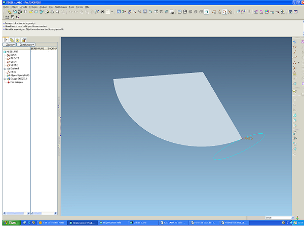

Ich hab eine als ausgangsfläche eine Freiformfläche die ich abgewickelt habe. Ich will auf die abgewickelte fläche eine Geometrie Skizzieren und dann mit der Geo zurückbiegen.
Geht das?
Ich hoffe ihr habt eine lösung mir gehen die lösungen aus

erstellt am: 22. Aug. 2008 13:10    Editieren oder löschen Sie diesen Beitrag!  <-- editieren / zitieren -->   Antwort mit Zitat in Fett Antwort mit kursivem Zitat    Unities abgeben: 1 Unity (wenig hilfreich, aber dennoch)2 Unities3 Unities4 Unities5 Unities6 Unities7 Unities8 Unities9 Unities10 Unities
hier ein bild der fläche

Ich hab einen kegel als fläche erzeugt  und diesen kegel abgewickelt.
Auf dieser abgewickelten fläche will ich den fugenverlauf der paneele eingezeichnen.
Und dann die abgewickelte fläche mit dem fugenverlauf zurückwickeln wieder zum einem kegel

Also wenn ich das richtig verstehe willst auf eine kegelformige Mantelfläche es senkrecht zur Fläche wegschneiden, eben deine Nut.
Ich verstehe zwar das Problem, habe aber gerade keine Lösung

Ich will auf der Abgewickelten Fläche die paneel Fugen einzeichnen in form von einer Skizze und dann es wieder zurück biegen mit der Skizze

1. Mache es im Blechmodus !!!
2. Alternative man kann eine Skizze auf eine Fläche wickeln (siehe oben)

Du kannst die Nuten in Form von Flächen einbringen, die Du eventuell durch Mustern erzeugst. Dann verschmelze die Nuten mit Deiner "Freiformfläche" (wenn es denn eine ist). Danach kannst ja Du durch Verformen die Fläche in eine andere Form bringen.

1. eine Kegelfläche ist eine Regelfläche (und keine Freiformfläche!) und somit abwickelbar... hat ja auch geklappt.
2. Nun, ich vermute, Revo möchte nun eine Kurve darauf projizieren oder sonst irgendwie draufbringen und beides dann "rückwickeln".
Das Dumme ist, mit der Fläche geht das, die Kurve wird bleiben wie sie ist.

Im Blech einen Kegel erstellt den abgewickelt.
Auf der abgewickelten Fläche die Fugen Skizziert und dann Zurück gewickelt.
Die Skizze über Wickeln auf den Kegel gewickelt

Wenn Du die Skizze auf den abgewickelten Kegel projezierst mit einem Hacken bei Fläche folgen, dann wird die Skizze automatisch zurückgebogen

... aslo ging es darum eine Kurve um den Kegel zu Mustern ?
Das wäre doch auch einfacher gegangen: Kurve skizzieren und um Mittelachse des Kegels mustern.
Gibts da ein "Schaumalschonfertig-Bild" ?
