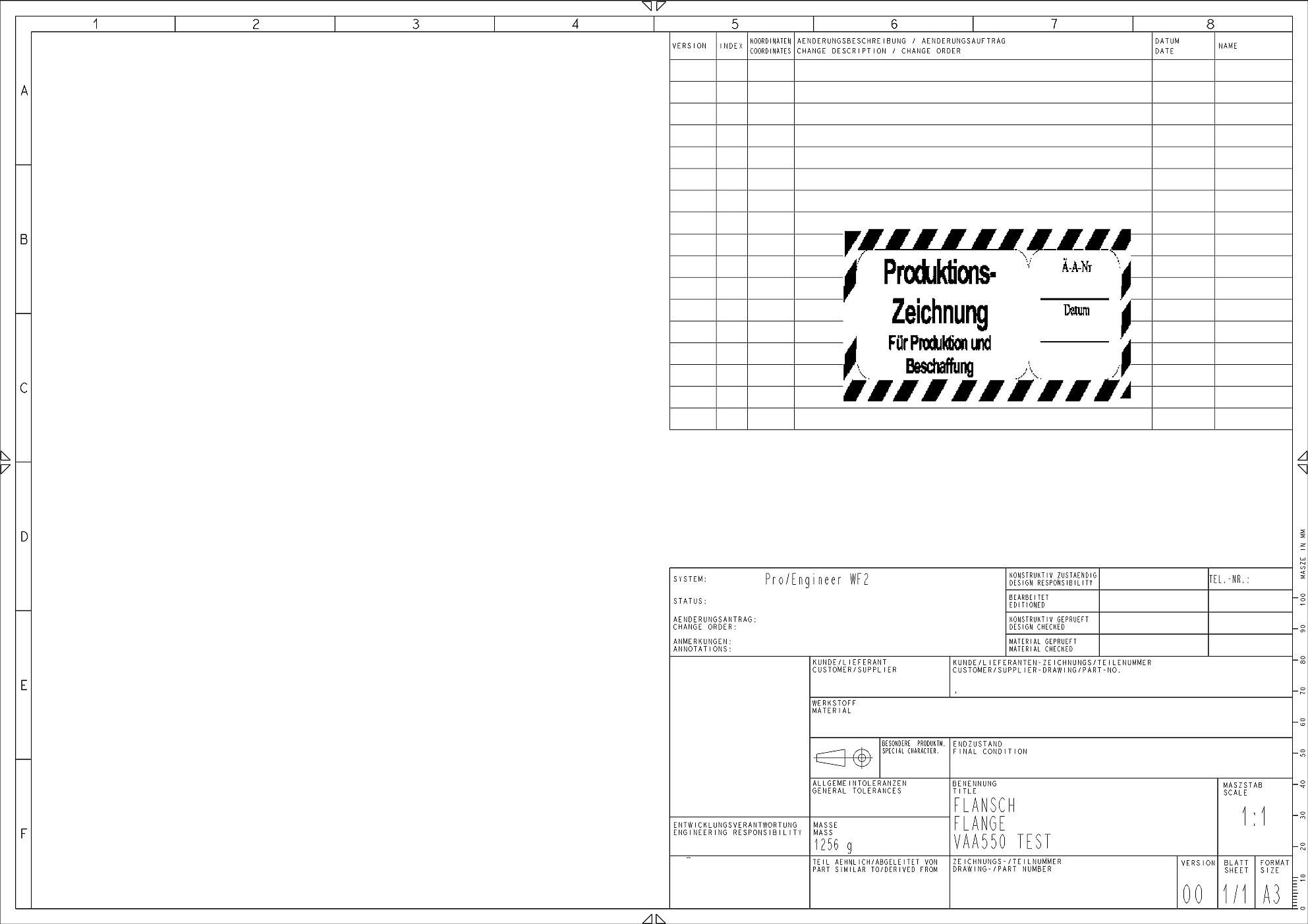

Gibt es die Möglichkeit einen Stempel (z.B. ein Symbol) auf eine Zeichnung zu setzen, und zwar so, das der Stempel den Rahmen überdeckt?
Oder eine Möglichkeit, das das Schriftfeld von einer Ansicht überdeckt wird? Normalerweise liegen die Symbole, bzw. die Körperkannten hinter dem Schriftfeld und sind somit weiterhin zu sehen.
Ziel soll es sein, das bei gewissen Zeichnungen ein Stempel über das Schriftfeld gelegt wird, der das Schriftfeld teilweise überdecken soll.

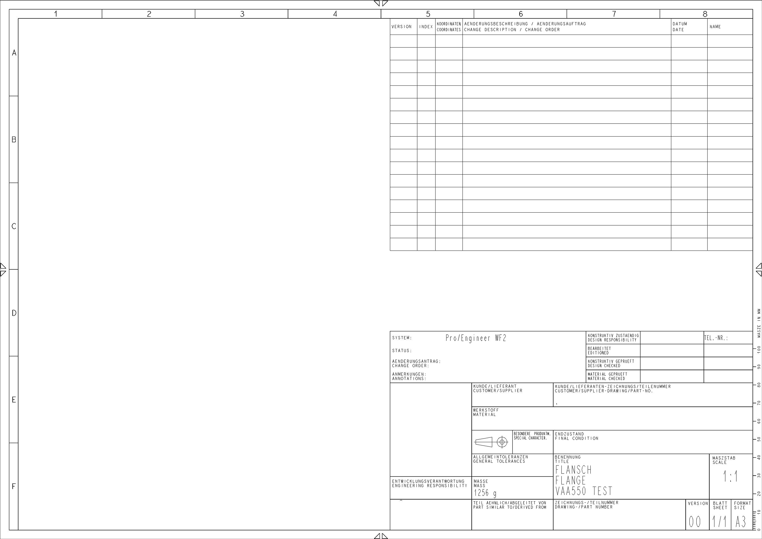

Ein Bild sagt mehr als tausend Worte (siehe Anhang)
Ich benötige den Stempel auf dem Ausdruck. Nur auf dem Bildschirm hilft mir leider nicht.
Habe es schon mit diversen Stiftfarben versucht ein gefülltes Feld zu erzeugen, nur wird jede Farbe gedruckt (auch weiß und schwarz). Das heißt ich bekomme immer ein schwarzes Feld auf meinem Ausdruck.

Hmm, da hab ich dich wohl falsch verstanden obwohl du es ja eigentlich korrekt beschrieben hast. Ich dachte du willst Bereiche des Schriftfeldes unkenntlich machen. Für deine Anwendung fällt mir keine Lösung ein. Meines Wissens ist es nicht möglich 2D-Elemente in Pro/E auf verschiedene "Ebenen" zu platzieren und ihnen dadurch eine Darstellungspriorität zuzuweisen. Daher würde ich den Stempel neben dem Schriftfeld platzieren. Auffällig genug ist er ja. Oder eventuell ein Feld in der Tabelle auf dem Format für den Stempel reservieren. Da kann man meines Wissens auch Symbole eintragen und notfalls auch über Textstil-Winkel noch schiefstellen. Hierzu könnte man auch ein eigenes Format mit ausreichend großer Zelle erstellen.
Ford P.
Äh, eine Frage noch. Welche Zeichnungen außer der "Produktionszeichnung für Produktion und Beschaffung" erstellt ihr denn noch von euren Teilen? Manchmal hilft es weiter wenn man an die Grenzen eines Systems stößt die Sinnhaftigkeit und Notwendigkeit der angestrebten Vorgehensweise zu überdenken.
