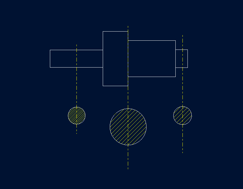

ich habe in einer Zeichnung gedrehte Schnitt eingefügt. Um diese übersichtlicher anzuornen, möchte ich sie nicht in der Ansicht platzieren, sondern außerhalb. Wenn ich die Schnitte in der Ansicht platziere, kann ich sie auf die Symmetrie- oder eine andere Achse ausrichten. Kennt jemand einen eleganten Weg die Schnitte außerhalb der Ansicht horizontal auf einer Ebene/Achse anzuordnen? Anhängendes Bild ist nur ein Beispiel, das eigentliche Modell ist deutlich undurchsichtiger, deswegen die Platzierung der Schnitte außerhalb der Ansicht. Vielen Dank!

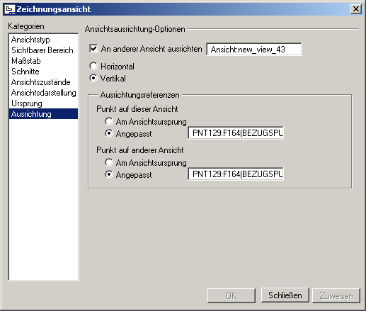

Schnitte als Basisansicht einfügen
Schnittansichten ausrichten mit 'Ausrichtungsreferenzen angepasst'

Habe ich gemacht, ich habe eine Basisansicht erzeugt und diese über einen Punkt an einer anderen Ansicht referenziert. Soweit so gut. Auf diese Weise erzeuge ich noch eine zweite Schnittansicht, habe bei dieser aber das Problem, das ich nur eine Ansicht für die Ausrichtung referenzieren kann. D.h. ich kann nur die obere Ansicht für die vertikale Ausrichtung nutzen, nicht aber die vorher erzeugte Schnittdarstellung links daneben. Also sind wieder beide Schnittansichten nur in vertikaler Richtung an der oberen Elternansicht ausgerichtet, nicht aber untereinander horizontal. Habe ich mich zu verworren ausgedrückt?

Alternative die mit unterschiedlichen Ansichtsarten funktioniert: Unter Ursprung für jede Ansicht deren absolute "Höhe" (Y-Wert) mit gleichem Zahlenwert belegen, dann sind alle diese Ansichten auf einer horizontalen Achse. Nicht elegant wie gewünscht, aber funktioniert.
