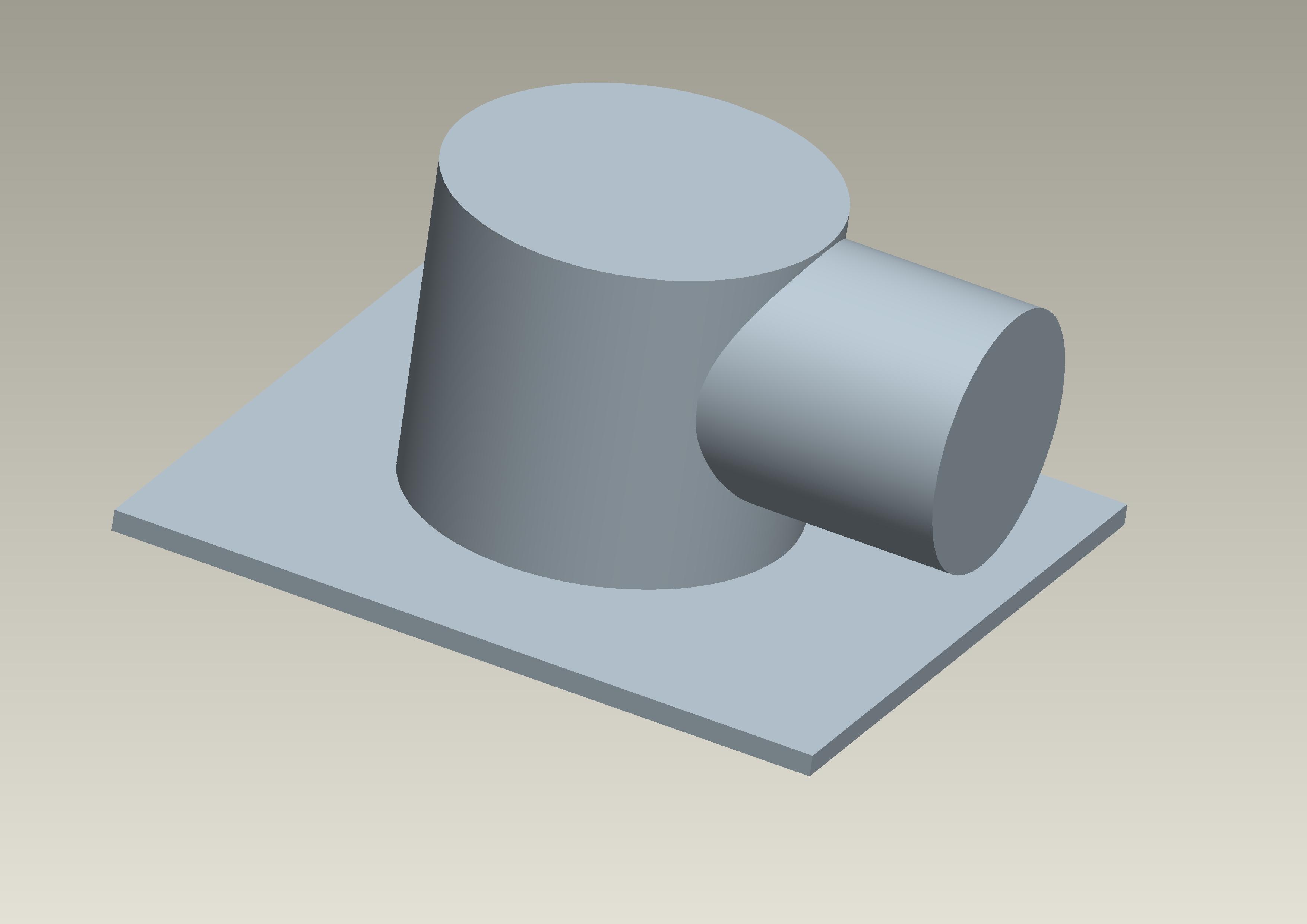

Ich beschäftige mich gerade mit dem Guss Modul von Pro/E und habe selten so wenig Erfolg, wie bei dieser Spielerei.
Voraussetzend ist zu sagen, dass es meine erste Negativform unter Pro/E ist.
Mein Bauteil sieht in etwa so aus: Auf einer rechteckigen Platte liegt ein T-Stück aus Rohren.
Ich bin zunächst der Anleitung zum Formenbau von proengineertips.com gefolgt. Grundsätzlich komme ich damit auch zu einem Ergebniss, welches jedoch nicht annähernd verwendbar ist. Liegt wohl an der doch etwas komplexeren Geometerie meines Bauteils.
Insbesondere bei der Formtrennnaht und den Einsätzen für die Hinterschneidungen hapert es.
Somit also zu meiner ersten Frage:
- Wie erstelle ich eine anständige Formtrennnaht? Vorzugsweise parallel zu der rechteckigen Platte, dadurch jedoch Hinterschneidungen mit den Rohren. Meine bisherigen Trennnähte schnitten ausserdem nicht durch den ganzen grünen klotz hindurch, sondern haben immer nur das Bauteil aus dem grünen Klotz entfernt. Ein Klick-für-Klick Anleitung wäre hier eine große Hilfe! Ich weiss ja, dass sowas für Dummies nicht gern gemacht wird.
Zweite Frage:
- Wie kann ich Pro/E mitteilen, dass das mit den Rohren so nicht funktioniert, wie er sich das bisher denkt? Die Rohre muss ich als Einsätze konstruieren, sonst ist Essig mit Auswerfen aus der Form.  .oO(ich glaube, dass das diese "Islands" sind) Wie kann ich diese definieren?
So, ich hoffe ich habe mein Problem einigermaßen anständig und verständlcih beschrieben, trotz meiner kleinen Ausraster hier vor der PC Möhre.

Merke: Eine Gussform zu erstellen ist eine prima Sache und macht Spass !
Wenn Du aber schon aggresiv da an die Sache rangehst, wird dich das Molddesign (zu Recht.. ) verschlingen.
Ich gehe davon aus, dass du gerade keine Zeit hast "gschwind" eine Schulung zu machen, deshalb hier ein paar Tips:
Du hast ein Teil, welches nachher aus der Form herausfallen soll. Dieses Teil wird mit einer "Schwindung" beaufschlagt, da es ja beim abkühlen schrumpft.
Dieses Teil (=Refteil) ist die Grundlage deines "Molds", versuche alle "Trennflächen" an diesem Teil zu erstellen. Hier baust du die einzelnen Komponenten die du nachher aus dem "grünen Block" herausziehst.
Also Formkerne für Schieber, Formkerne in den Einsätzen und die Trennung für die Formeinsätze selbst.
Achte darauf, dass diese Trennfläche über das Werkstück (grüner Block) herausragen.
Schneide dann zuerst die kleinen Formkerne aus dem Block, "mit Materialverbrauch": Pro/E erzeugt eine neue Komponente, deren Geometrie im Block fehlt. Die Komp. bitte gleich sinngemäss benennen.
Wenn alle Kerne gezogen sind kannst Du den Restblock über Volumen trennen. Hierfür verwendest Du die Fläche für die Haupttrennung. Pro/E erzeugt zwei Volumen aus dem Block die du dann noch extrahieren musst. Dann sind die Volumen auch Komponenten.
Soweit mal als Richtlinie, noch genauer geht das auf die schnelle nicht... und würde auch keinen Sinn machen.

Molddesign ist im wesentlichen eine Automatisierung des Konstruktionsvorganges, den man "zu Fuss" auch ablaufen kann. Wir machen das eigentlich immer ohne Molddesign, da bei "schlechten" will sagen weniger gussgeeigneten Bauteildaten die Handarbeit im Molddesign stark ansteigt und man es dann auch gleich "von Hand" machen kann:
die Idee des Vorgehens ist:
-Bauteil schwinden
-an das Bauteil die Trennlinien/Kurven der Entformung drankonstruieren
(bei einfachen Teilen deckt sich das ggf. mit den Featurekanten)
-anhand dieser Kurven die späteren Trennflächen rausziehen
-vom Bauteil abkopieren, was zum jeweiligen Formelement gehört
-die jeweiligen Partien der bauteilflächen mit den Trennflächen verschmelzen
-"hintenrum" die Flächen manuell schliessen
-Voila-> Volumen des Negativelements
Das Molddesign erleichtert (wenn es das Modell denn zuläßt) das finden der Trennkurve und das Rausziehen der Trennflächen/Verschmelzen dieser mit den jeweiligen Bauteilpartien. Wie im richtigen Leben sind dann aber Messeperformance und Wirklichkeit 2 Paar Schuhe.
Probleme und Zusatzarbeit mit Molddesign treten auf:
-bei fehlenden Entformschrägen (ja wo soll die Trennkurve denn nun sein, da gibt es dann oft mehrer Möglichkeiten, die man händisch klären muss)
-sehr komplexen Entformungen/Trennflächendesigns (wie soll ich den die Trennung rausziehen)
-Importdaten (Verschmelzungen klappen nicht, und man findet schwer, woran es scheitert.

Guten Morgen allesamt!
Ich möchte die Thematik mal wieder etwas vom Kuchen weg, hin zum.... äääh nagut, bleiben wir bei Kuchen, zum Kuchenguss bewegen.
Habe diesbezüglich wieder eine Frage. Ich habe mittlerweile meine Gussform fast soweit wie ich sie benötige.
Durch einlegen einiger Flächen konnte ich bislang fast alle Formen so heraustrennen wie ich sie benötige. Jedoch klappt dies bislang nicht bei Geometrieteilen, die durch den Schnitt nicht "freihängen".
Das Bild stellt schematisch (ich hab da mal was vorbereitet) die momentane Gegenform dar, und wie zu erkennen sollte der Bolzen als Schieber ausgelegt werden. Nun zu meiner Frage: wie schaffe ich es, diesen Bolzen mit einem rundlichen Schnitt, entlang der "Torte auf dem Tortenblech" abzuschnitzeln?!
Die Versuche, dort eine gerundete Fläche entlang zu legen und diese als Trennnaht zu benutzen scheiterten daran, dass dann keine Richtung für die Form bestimmt werden konnten.
Ich hoffe ich konnte das Problem einigermaßen verständlich schildern... sowohl für Bäcker, als auch für CADler.
Und vielen Dank im Vorraus für die Hilfe!

Update: habe den Bolzen vom Kuchen abschnitzeln können... trial and error system hilft doch ab und an.
Nun wollte ich jedoch noch den Kuchen vom Blech heben, und ollte dazu zwei Schnittflächen selektieren.... da steigt Pro/E ohne jeglichen Kommentar aus.
Was is da denn nun los?

.. das selbe macht der Werkzeugmacher auch wenn du ihm wie von dir beschriebene verzwickte Trennungen präsentierst..
Gaanz wichtig: Eine Trennfläche die Du am Pro/E kaum hinbekommst wird der arme Mensch in der Werkstatt auch nur sehr schwer (und sehr teuer..) umsetzen können.

Öööööh, vielleicht steh ich mir mal wieder selbst im Weg.
Du schreibst, auf dem Bild ist die Gegenform zu sehen???
Ich vermute mal, vom Prinzip sieht Dein Artikel grob so aus, oder was meinst Du?
Weil, wenn des so ist, ist das doch simpel.
Es gibt natürlich mehrere Möglichkeiten das Wz aufzubauen.
Zu den plötzlichen Versuchen von Pro/E jetzt schon schnell ins WE zu gehen,
vermute ich eine Ungenauigkeit am Artikel oder der Trennung.
Da wird die Dame zickig.

Nein, das Bild zeigt schematisch die Teile der Form, die ich bisher nicht auseinanderpflücken konnte. Fehlt natürlich der Rest, aber mit dem habe ich keine Probleme mehr.
Um jedoch aus meinen ganzen abgeschnipselten Formteilen mein Zusammenbau aufbauen zu können, muss ich jedoch (aus verschiedenen Gründen) noch diesen mittleren Klumpen von der Platte lösen, und dies, ohne dabei noch den Bolzen dran kleben zu lassen. Sprich... waagerechter + senkrechter  runder Schnitt. Und da verabschiedet sich Pro/E.
Hoffe diesmal hats geklappt mit der rechten Ausdrucksweise.

Moin n1lz,
hast Du einmal versucht mit der Reihenfolge, in der Du die einzelnen Trennflächen erzeugst und somit auch die einzelnen Komponenten trennst, etwas zu variieren?
Weil, es kann ja nur noch dass ausgeschnitten werden, was übrig ist.
Schneidest Du also einen Teil vorher weg, dann kann die nächste Trennung, obwohl der eigentliche Kantenverlauf „dreidimensional“ ist, ganz einfach aufgebaut sein.

Guten Morgen,
mit einigen Veränkungen habe ich es gestern kurz vor Feierabend dann endlich geschafft, es mir so hinzubiegen wie ich es brauchte!
Danke an euch alle für die Unterstützung!
