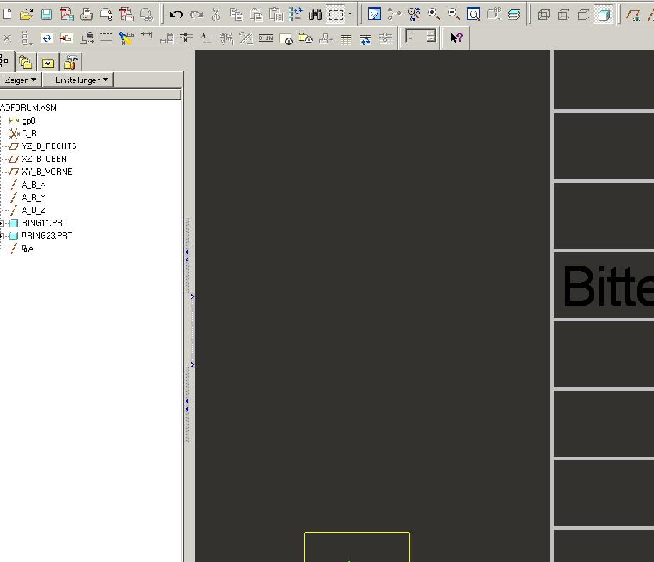

ich hab mir eine Excel-Tabelle als Objekt in die Zeichnung geladen. Sehen tu ich sie leider nur, wenn ich den Hintergrund auf weiß schalte, da Pro/E hartnäckig die Linien und die Schrift in schwarz darstellt. Ausgedruckt wird es aber richtig! Wenn ich in Excel die Farben tausche, seh ich die Tabelle dann zwar mit dem Standarthintergrund aber der Ausdruck ist leider falsch.
Gibt es eine Möglichkeit in Pro/E die Farben noch anzupassen oder evtl die Tabelle in eine Pro/E Tabelle zu wandeln? Vielleicht auch in 2D-Linien wandeln? Sonst wundert sich der nächste Konstrukteur, wenn er die Zeichnung auf den Tisch bekommt, was der große freie Platz auf der Zeichnung soll...
Vielleicht hat ja jemand von euch eine Idee.

wenn Du die Tabelle nur als "Screenshot" brauchst, dann mach Dir ein JPG draus und füge sie als Bild ein. So siehst sie immer mit dem richtigen weißen Hintergrund. Mach aber ein großes Bild davon und verkleiner es in ProE sonst wird es unscharf.

Also ich sehe eingefügte Tabellen zwar mit schwarzer Schrift, aber weißen Gitternetzlinien. Das hilft ja, da ich sie ja nur einpassen will. Bearbeitet werde sie ja im Excelmodus. Komisch das bei dir beides schwarz ist.

@Jochen: das mit dem jpg war leider auch nicht so prickelnd
@crashcool: Wenn ich Gitternetzlinien weiß mach, druckt Pro/E es falsch aus.
Aber danke für eure Mühe. Ich hab die Idee inzwischen komplett begraben, da es Pro/E sowieso nicht geschafft hat die komplette Tabelle darzustellen. Man konnte das Objektfenster immer nur bis zu einer gewissen Breite aufziehen, und den Rest hat es nicht interessiert.
Aber vielleicht habt ihr ja noch eine andere Idee, wie man die Informationen von Excel nach Pro/E bekommtt, ausser copy/paste der Inhalte. Die Suche im Forum macht zwar kaum Hoffnung aber die stirbt bekanntlicherweise zuletzt
