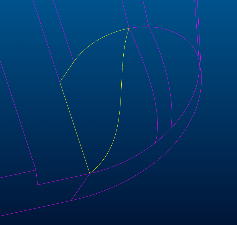

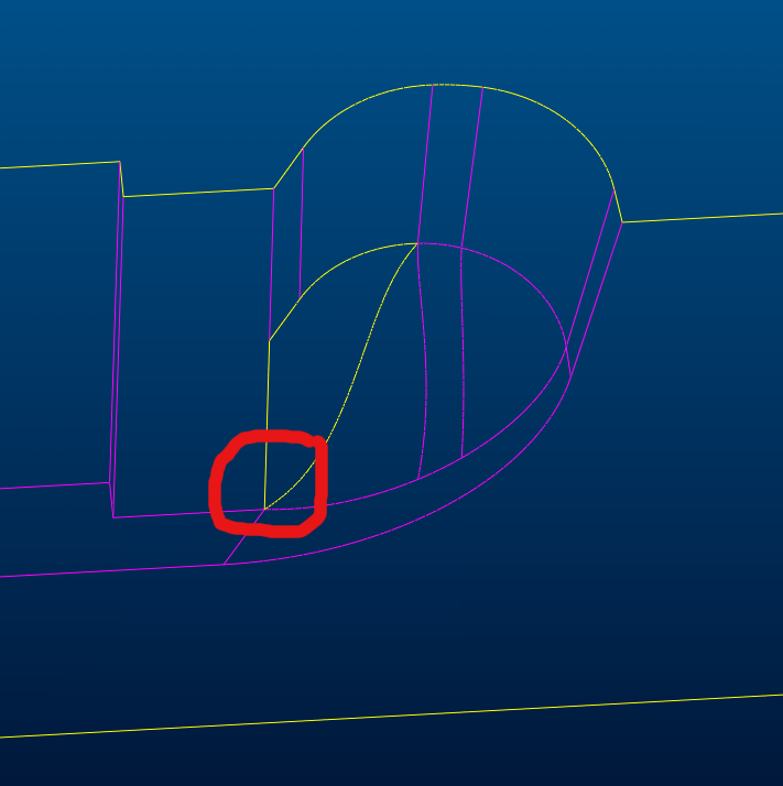

ich habe eine Fläche erstellt, und möchte diese nach dem Schließen aufdicken. Zu schließen ist die innere Berandung, siehe Bild, problematisch ist die rot eingekringelte Ecke. Auf dem Bild würde die innere Berandung eine Dreieckfläche ergeben, ich weiß, dies sollte man unbedingt vermeiden. Ich habe aber auch schon andere Sachen getestet, wo ich nur mit Standardflächen versucht habe, die Sammelfläche zu schließen. Ich habe gerade das Gefühl, den Wald vor lauter Bäumen nicht mehr zu sehen. Ziel ist, den von oben kommenden rundlichen Kanal, möglichst tangential nach links abbiegen zu lassen. Ich habe den Flächenabschnitt als IGES mit rangehängt. Hat jemand von euch einen Tip, wie ich die Stelle clever schließen kann?

kannst Du nicht die gelbe (innere) Berandung weglassen und stattdessen eine Fläche über vier Berandungen erzeugen?

...die selbe Richtung in die auch cbernuth denkt: Den Flächenpatch rechts neben der s-förmigen gelben Begrenzung entfernen und dann eine Fläche über Berandung mit 2 Richtungen erzeugen.

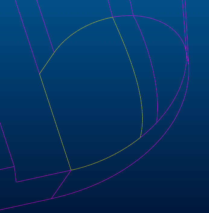

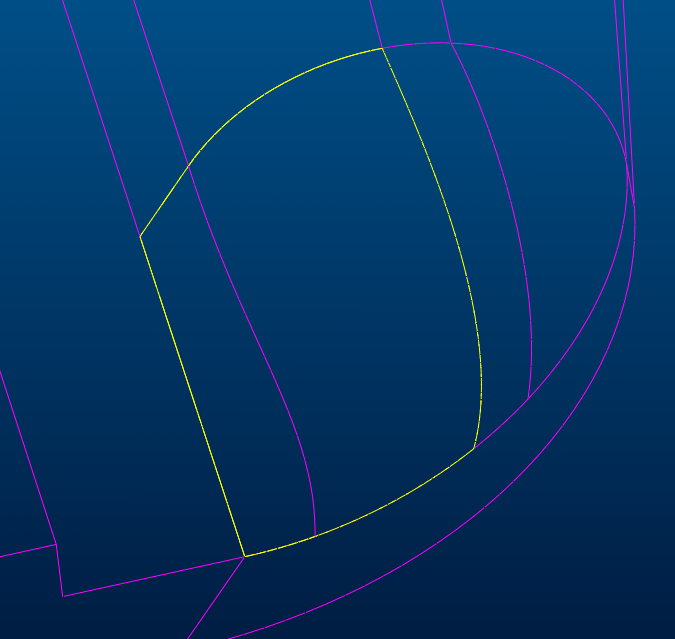

Also, ich habe es erst einmal so gemacht, wie auf den Bildern dargestellt.
1) benachbarte Fläche ausgeschnitten
2) Viereckfläche reingesetzt
Jetzt funktioniert es halbwegs.
