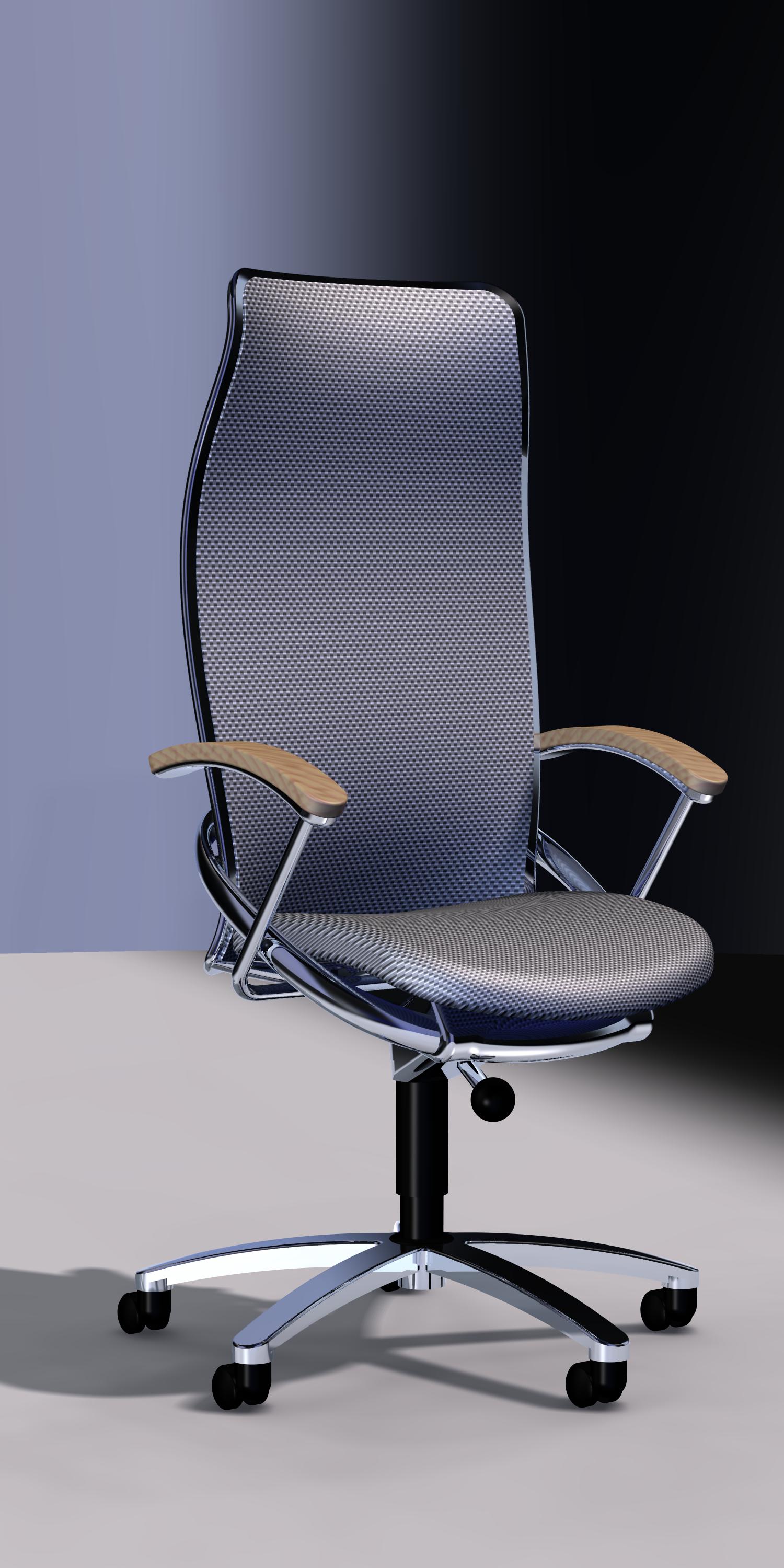

Hallo Daniel,
ich habe mal so einen Stuhl modelliert. Der Sitz ist über Kurven und Flächen aufgebaut und lässt sich über Parameter in der Größe verändern.
So ganz pauschal kann ich Dir aber nicht sagen, wie Du es zu machen hast, da das sehr stark von der eigentlichen Form abhängt.
Weißt Du schon, wie das Ding genau aussehen soll? Hast Du alle Maße?
cbernuth

@cbernuth
...der Stuhl...Respekt!
Wäre es dreist, nach dem Modell zu fragen?
Ich interessiere mich immer sehr für den Aufbau solcher Modelle, da mein Tageswerk (leider nur) der gute alte konventionelle Maschinenbau ist.

Hallo Daniel,
ich habe für die Firma "Interstuhl" http://www.interstuhlnet.de/interstuhl.html
die Serie Mitos für den Designer konstruiert (unter Produkte/Mitos)
wenn du "nur" eine Sitzfäche konstruieren willst
dann halt Dich an arossbachs Vorschlag
So ein ganzer Stuhl inklusive der Mechanismen is ne heiden Arbeit...
Ich habe inklusive Design ein Ganzes jahr dran konstruiert
für die ganze Serie sogar 1 1/2
und da muss man schon ein wenig Pro/e Erfahrung haben
fichl
