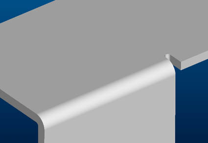

Mein Problem ist diesmal, das ich bei einen U-Blech ein Radius auf die Ausenkante bringen will. Es soll aber nicht die gesamte Ausenkante einen Radius bekommen sondern nur ein bestimmter Teil. Im Moment macht proe eben automatisch die gesamte Kante zum Radius.
Im Bild die Rot dargestellte Linie soll eine Kante bleiben, die blau dargestelle Linie soll zum Radius werden.

Wie wär's einfach mit einer Extrusion mit Materialabtrag...

Prima Idee hätte ich auch selbst drauf kommen können, Danke für die schnelle Antwort

Die Radiusfunktion versteckt eine Vielzahl tooler Features, du kannst auch nur einen Bereich verrunden, mit Übergang von R0 auf R1 auf R1000...
Schau mal in deine Pro/e-Hilfe.
Du wirst staunen !

wie wäre es mit einem blechkonformen Freischnitt?
Dann klapp's auch mit den Radien...

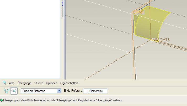

Alternativ Bezugsebene erstellen und Übergang umschalten auf Ende an Referenz (siehe Bild).
