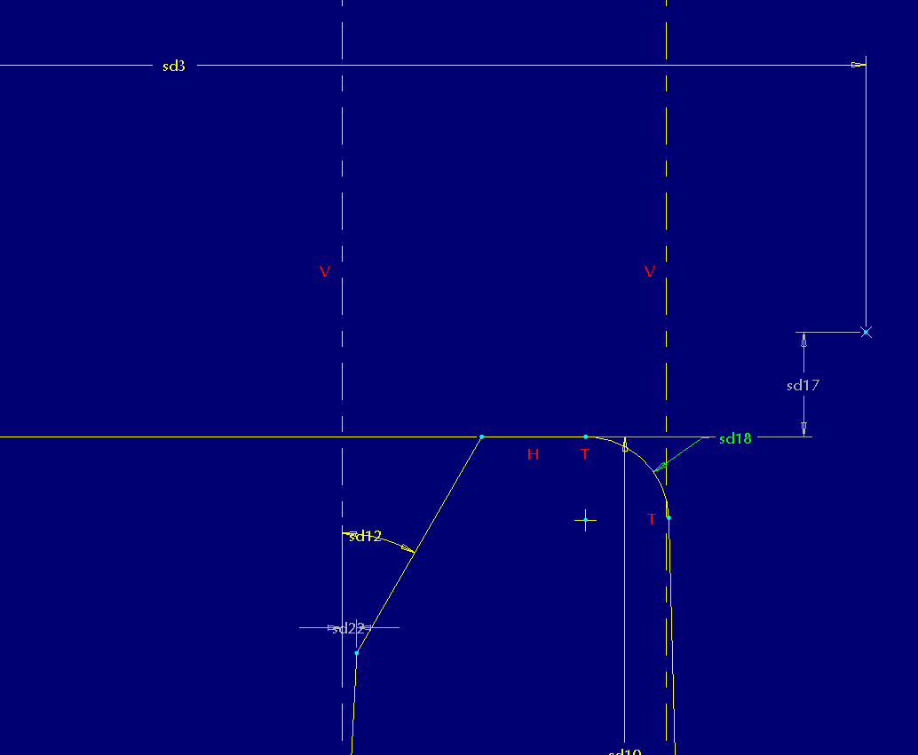

eine Bohrung wird abhängig kopiert und dabei 2Masse geändert;
nun wird in der Orginalbohrung ein Radius hinzugefügt; (Radius als extra Ke!! ich weiss)
dabei verliert er das unabhängige Mass d=12 in der Kopie d=16;
habe versucht das Mass 12 durch ersetzen auszutauschen verliert es trotzdem
(das Mass 12 hängt am Linienendpunkt Radius hinzu und Mass auf eingefügten Punkt durch ersetzen umgeändert)
(Radius durch Bogen erzeugt und Linien getrimmt; Mass auch weg)
(die ID des Masses wieder in "D6" geändert über Eigenschaften; geht auch nicht)
keine Möglichkeit altes Referenzmass zu erhalten!!
gibt es eine Möglichkeit die interne ID des Masses zu ändern??
inder Skizze ist die ID alt "sd3" im Ke "d6"; kann ich die Skizzen ID ändern?
anbei Version2 vor der Änderung Version3 nach der Änderung

es geht doch
man muss den neuen Punkt daneben setzen, Mass ersetzen und Punkt ausrichten
es wäre trotzdem interessant ob man die Interne Skizzen-ID ändern könnte
