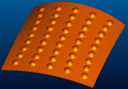

noppenteil.prt.23.txt
Moin Khanis,
meinst du so etwas?
Here you are... (WF2-M280).
Viel Spaß damit!
Felix

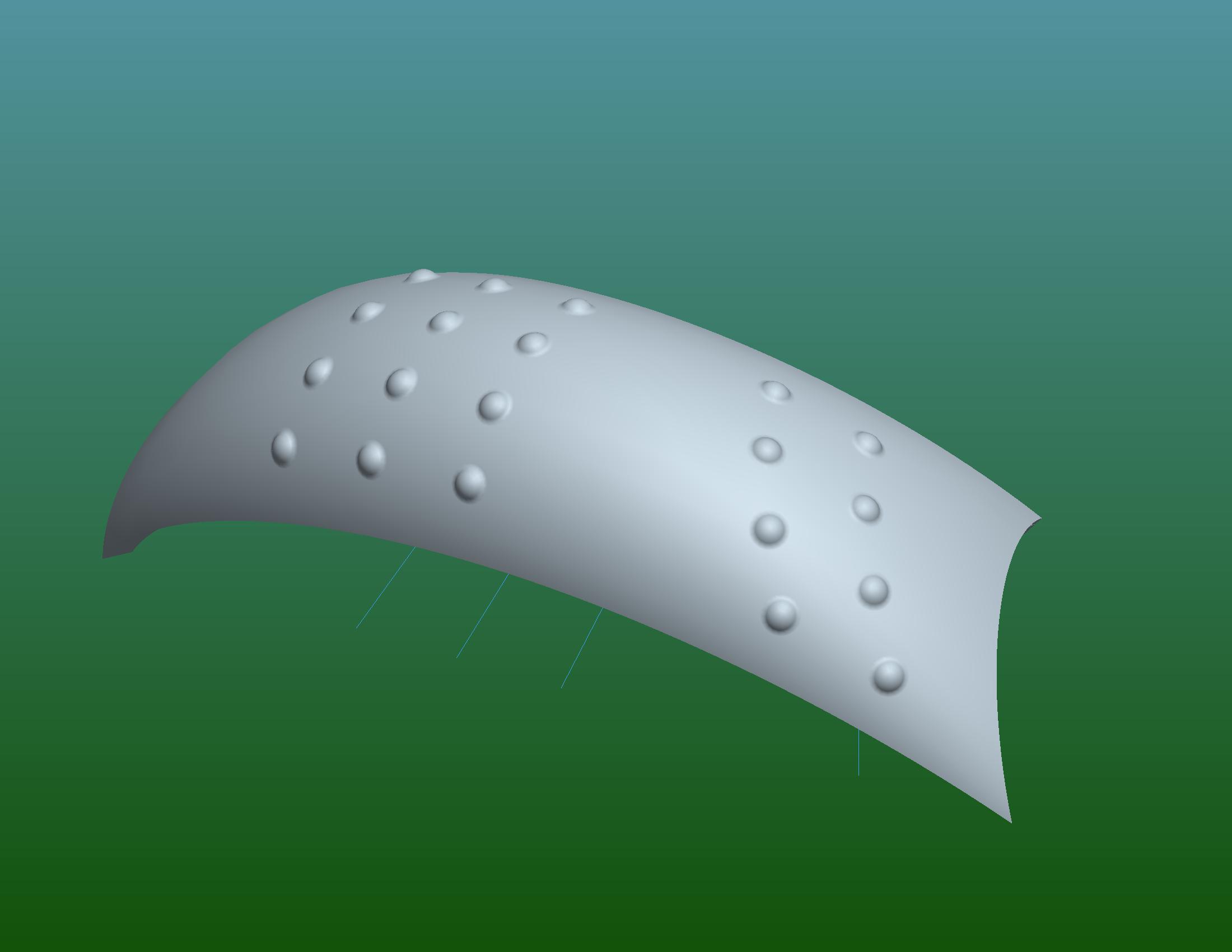

noppenmuster.prt.22.zip
So geht es auch...
Hier haben die Noppen allerdings nicht den gleichen Abstand, sondern sind gleichmäßig relativ auf den projezierten Kurven der Fläche verteilt. Das ergibt bei stark gekrümmtem Flächen oftmals das bessere Bild. Durch das Tabellenmuster des ersten Bezugspunktes kann man die Noppen auch schräg mustern.
Vielleicht ist das ja ein Ansatz...

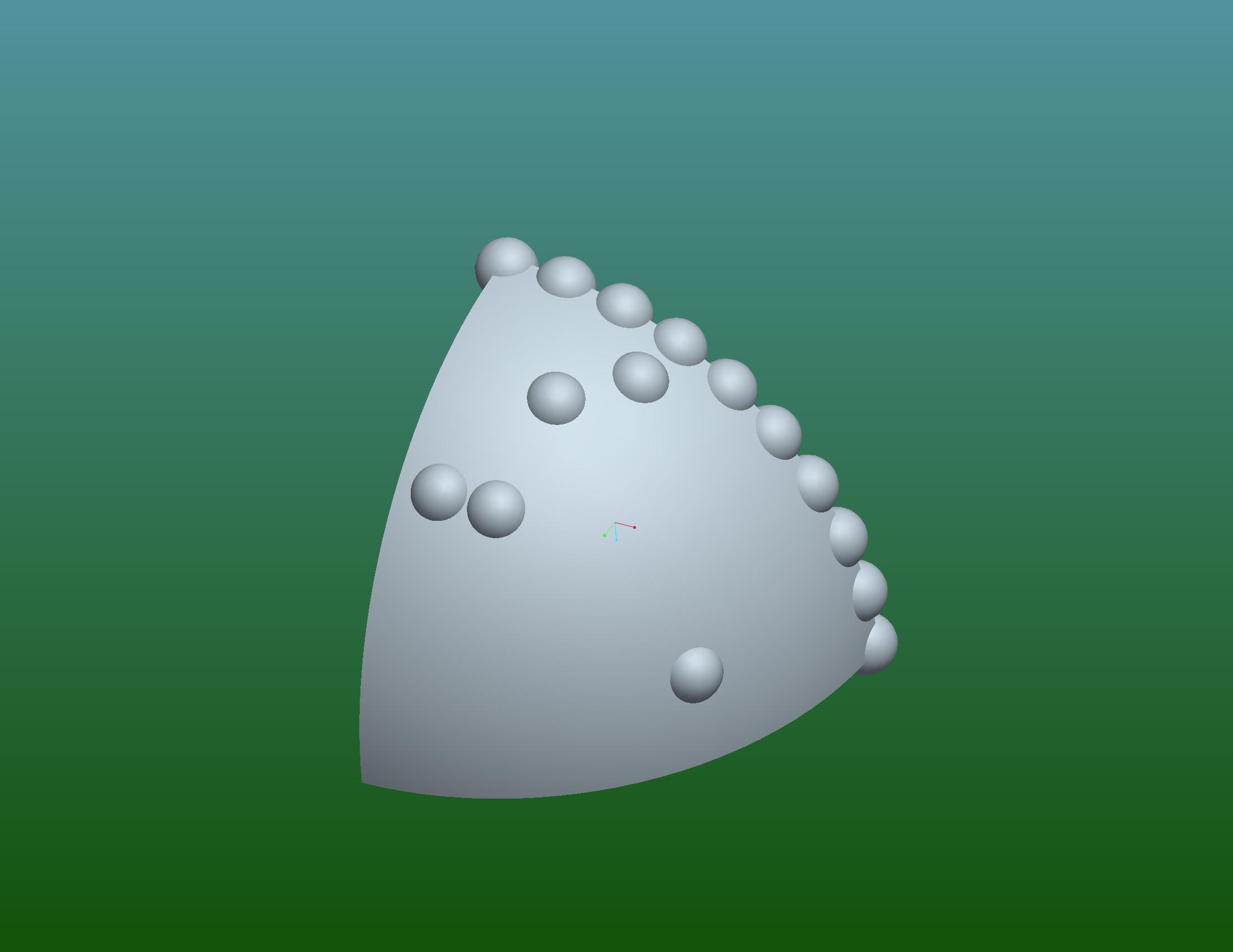

erstellt am: 08. Aug. 2008 11:50    Editieren oder löschen Sie diesen Beitrag!  <-- editieren / zitieren -->   Antwort mit Zitat in Fett Antwort mit kursivem Zitat    Unities abgeben: 1 Unity (wenig hilfreich, aber dennoch)2 Unities3 Unities4 Unities5 Unities6 Unities7 Unities8 Unities9 Unities10 Unities Nur für khanis 10 Unities + Antwort hilfreich
noppenball.prt.zip
mit diesem Tabellenmuster kannst Du Die Kugeln (Noppen) unter Angabe von zwei Winkeln auf die Oberfläche einer Kugel oder eines Kugelsegmentes mustern. Danach das Segment entsprechend oft spiegeln und schon hast Du einen Noppenball. Die Winkel sind natürlich abhängig von den Durchmessern des Balles und der Noppen und müssen entsprechend berechnet werden, ebenso wie das daraus resultierende kleinste Kugelsegment das man dann spiegeln kann...
Vielleicht so...
