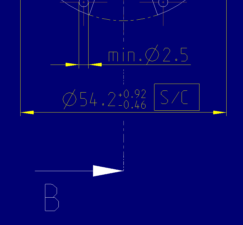

Gibt es bei Prooe eine Möglichkeit Schnittlinien in der Zeichnung zu unterbrechen
ich wusste nicht das dies geht?
aber wie macht man das wieder rückgängig???? löschen und neu, wäre nicht die richtige Antwort!!!
es geht folgendermassen
nichts markieren, #Eingügen #Unterbrechung Linie anklicken=1.Punkt und 2.Punkt anklicken
Proe-Version W2 M230 zum testen siehe Anhang!
gruss weko

markier die Schnittlinie und dann auf "Editieren => Entfernen => Alle Unterbrechungen"!

sehr gut das funktioniert
danke
