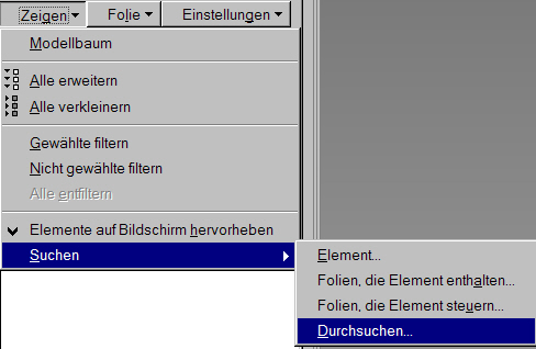

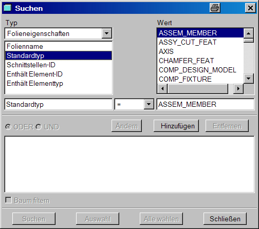

Original erstellt von arossbach:
Über das Suchen Tool eher nicht: Leider kann man in Wildfire 2.0 nicht nach Folien suchen.
Nur der Vollständigkeit halber und weil ich es grad gebraucht hab. Über das Suchen Tool (Strg+F) kann man nicht nach Folien suchen. Die Folien haben ihr eigenes Suchtool.
Wenn der Folienbaum aktiviert ist auf Zeigen-Suchen-Durchsuchen
Es öffnet sich ein Suchfenster mit vielfältigen Regeldefinitionsmöglichkeiten. Das alles ist auch über Mapkey ansprechbar. Einfach mal ausprobieren.
