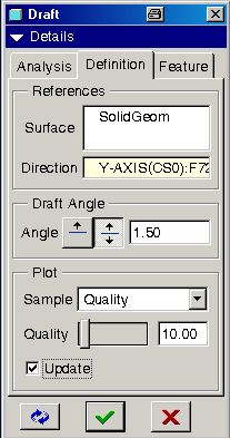

Hallo Zusammen,
ich habe ein kleines Problem.
Ich habe Kerne für ein Gussteil modelliert und diese ganz brav mit Entformungsschrägen versehen.
Jetzt wollte ich im Nachhinein alle Kerne mittels des Analyse -> Geometrie -> Schräge überprüfen.
Ich klicke also die jeweilige Sammelfläche an, wähle im Koordinatensystem die y-Achse aus (senkrecht).
Und siehe da: Keine der von mir vorher abgeschrägten Flächen wird als Schräg angezeigt,
dabei erkennt man die Schräge sogar mit bloßem Auge (1,5°)
Merkwürdig finde ich das schon, auch wenn es normalerweise nicht weiter stört, da die Schrägen ja vorhanden sind.
Hat jemand eine zündende Idee?
Vielen Dank schonmal!

welchen Winkel hast du denn eingegeben ?
und versuche doch mal eine Ebene als Referenz

Also das funzt alles prima bei mir (WF2 m230). Mit Sammelfläche und Volumenkörper, Achse und Ebene, mit an und aus gestellter Farbdarstellung, mit Winkel Null und hoher und niedriger Qualität. Ich hab einfach keinen Ansatzpunkt gefunden.
Sind die Kerne sehr komplex? ich kann mich erinnern dass mir das mal ähnlich ging (Pro/E 2001??). Das stand dann aber irgendwas in der Mitteilungszeile (so sinngemäß: Anzahl der darzustellenden Flächen zu hoch). Aber das Gußteil hatte so ca. 1200 KE und das ist auch nicht sofort aufgetreten sondern erst nach der 2. oder 3. Schrägenprüfung. Und seit WF hatte ich das nicht mehr. Hast du die Möglichkeit eine andere Wochenversion zutesten (ev. auch eine ältere)?
So unnötigen Grafikkram wie show_shaded_edges und Konsorten würd ich auch mal abdrehen. Das kann nämlich auch ein Problem deiner Grafikkarte sein.

Hast Du unten im Dialog den Haken bei Update gesetzt (s. Bild)?

Original erstellt von Giesserei-Kiel:
1,5 Grad, Ebene hab ich eben  probiert, dasselbe Ergebnis
Der Haken bei aktualisieren ist gesetzt
Die Kerne sind nicht besonders komplex, hab testweise ein neues Teil gemacht, Schräge drauf, und es funktionierte wieder.
Werd gleich mal ein Bild reinstellen

Also, es funktioniert wieder. Hab alle Schrägen gelöscht, alle neu gemacht, da geht es wieder.
Mysteriös, aber könnte vielleicht daran gelegen haben, dass ich mehrere Schrägen habe, und einige in verschiedene Richtungen zeigen.
Hatte davor nicht verschmolzen und die Sammelflächen mit STRG angewählt. Jetzt habe ich die Ausrichtung überall gleich gemacht, alles verschmolzen, und dann analysiert.
