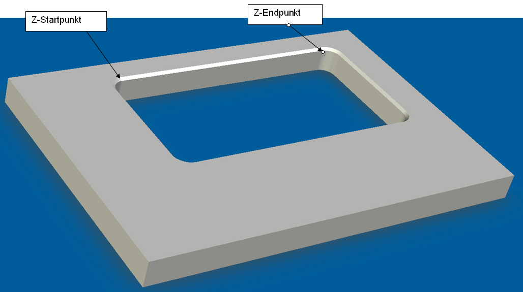

unsere Technologen übernehmen unsere ProE-Teile in ihr CAM-System ESPRIT. seit einiger Zeit stellen sie fest, das die Teile zur automatischen Prorammierung teilweise ungeeignet sind.
Als Beispiel sei ein Klotz mit einer Tasche genannt. Diese Tasche besitzt eine umlaufende Fase.
Der Z-Wert des Startpunktes und des Endpunktes der Fase einer Kante sind unterschiedlich (Unterschied in der 5. Nachkommastelle)
Bei erhöhung der Teilegenauigkeit au 1E-4 (vorher 1e-2) sind diese Probleme behoben.
Hat sich schon jemand mit diesem Problem beschäftigen müssen (und evtl. schon eine Lösung)?
