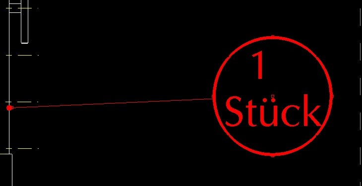

es ist vielleicht auch eine Kleinigkeit. Kann ich benutzerdefinierte Angaben z.B "Stück" in Stücklistenballoons mit aufnehmen??
Ich habe die Stücklistenballoons auf Menge umgestellt und direkt dahinter möchte ich die Einheit "Stück" eingetragen haben???
Funktioniert es auch ohne Beziehung anlegen??

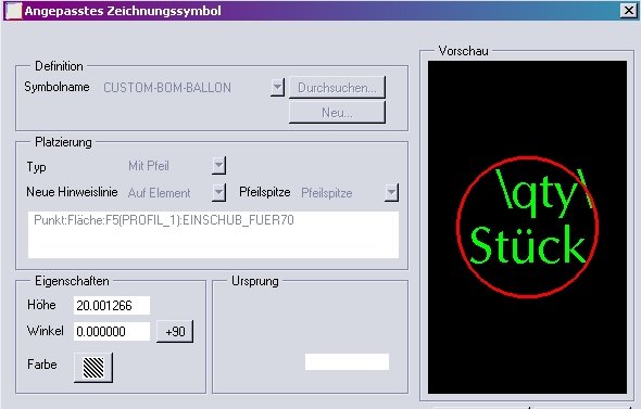

Das geht, wenn Du einen eigenen Ballontyp definiert hast, bei dem als Text z.B. aufscheint
\qty\ Stück
Am einfachsten, Du kopierst einen vorhandene Ballon und änderst ihn entsprechend.
(Alles unter Format-Symbolgalerie-Definieren oder Umdefinieren)
Bei der Auswahl des Ballontyps mußt Du dann auf "angepasst" gehen, "Vari aufrufen" - "DeinBallonname" - nicht "Menge".
Peter
[edit: Bilder dazu]

habe soeben laut deiner Beschreibunng neuen Symbol erstellt wo die Einheit "Stück" mit erscheint. Funktioniert wunderbar!
Jetzt habe ich versucht bei Symbolerstellen, die Angaben nicht im Kreis sondern in einer Notiz in eine Zeile zu bekommen.
Leider kann diese dann nicht aufgerufen werden weil es über keine Hinweislinie verfügt.
Wird für die Stüchlistensymbole immer eine Hinweislinie vorausgesetzt??
