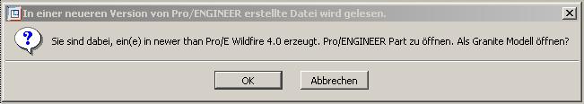

Ich möchte während einer Übergangsphase wo WF4 m030 getestet wird mit dem GCRI Plugin in WF2 m050 die Modelle laden können.
Das Problem ist, dass jedesmal wenn ich ein WF4 Modell mit WF2 lade zwar zuerst noch die Medlung kommt (siehe Bild), dass das Model als Granite Modell geladen wird.
Leider kommt dann anschliessend gleich ein FastExit und somit das Ende der Sitzung. In der std.out sehe ich folgenden Eintrag:
type ABS; type ABS; XAR_PARAMS:  invalid array
Serious internal error; cannot continue.
Es wird zudem eine Datei mit der Bezeichnung "_cri_tmp0_" angelegt. Diese ist allerdings nicht lesbar
Grundsätzlich habe ich mich an die Anweisungen von PTC gehalten (siehe PDF)
Wir haben bei uns keine PersonalFirewall aktiv, auch WinXP Firewall ist kompl. deaktiviert.
Für eure Hilfe danke ich schon im Voraus.

Nachtrag:
die config.pro Option default_abs_accuracy habe ich sowohl bei WF4 m030 und WF2 m050 auf dem gleiche Wert (0.005)
enable_absolute_accuracy ist ebenfalls in beiden Version gleich auf YES gesetzt
Vermute, dass die Meldung in der std.out etwas damit zutun haben könnte....
