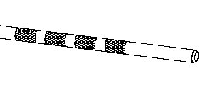

ich habe eine Welle mit einigen gerändelten Stücken (siehe zeichnung) Um diese zu Bemaßen möchte die Zeichnungsableitung gerne wie dargestellt haben. Dann soll noch ein Pfeil mit DIN hinweis usw. dran.
Wie bekomme ich die Rändeldarstellung in der Zeichnung so am einfachsten hin?
Die Darstellung im Modell ist unwichtig. Die Ränndelfläche muß veränderbar sein, also einfach eine Skizze in der Zeinung "drübermalen" ist nich so doll.
Gruß Daniel

Hallo Daniel,
nicht in der Zeichnung, aber dafür im Teil.
Du erzeugst einfach das Rändelmuster als Skizze und wickelst diese dann um die Welle.
Aber Achtung: Wickeln, NICHT projezieren.
Für die Länge der Skizze läßt Du Dir von ProE den Umfang der Welle ausrechnen und setzt das Ergebnis dann mittels einer Beziehung als Länge für die Skizze.
Jetzt paßt sich die Skizze auch immer schön an den Durchmesser an.

Eigentlich brauchst Du nur Folgendes zu tun:
Skizze wählen
#Editieren #Wickeln
mit OK beenden
Wichtig: Die Skizze muß außerhalb der Welle liegen.
Erzeug Dir am Besten eine Bezugsebene tangential zur Welle, dann kannst Du den DM jederzeit ändern.

Hallo Meike, ich bin wohl zu doof...
Wennn ich die Skizze auswähle, Editieren>Wickeln, dann habe ich kein Bezug mehr zur Skizze.
Wenn ich eine neue Skizze erstelle, bin ich wieder da wo ich vorher war...
Ich füge meine Well mal bei

Ich weiß nicht, wo das Problem liegt.
Klappt alles bestens. Siehe Anhang.
Du hättest Die Welle mit Deiner Skizze einstellen sollen, dann könnte man auch eventuelle Probleme erkennen.
Wenn Du die Skizze gewählt hast und auf #Wickeln geklickt hast, solltest Du schon die Vorschau sehen und nur noch den Befehl beenden müssen.
Du brauchst in dem Schaltüpult nichts mehr wählen oder anklicken.
Wie gesagt: Ganz wichtig: Die Skizze muß außerhalb der Welle sein.
Und eines hatte ich noch vergessen: Die Skizze darf sich nur über die Zylinderfläche erstrecken. Sobald Du eine weitere Krümmungsrichtung dazu bekommst geht das Wickeln nicht mehr. Versuch mal einen Aufkleber über einen Zylinder und dessen Fase zu kleben, ohne daß er Falten bekommt
Und noch eines: Natürlich muß die Slizze nach der Welle im Modellbaum stehen.

Vielen Dank für eure Hilfe
Mein Fehler: ich habe die Skizzen über Kosmetik erstellt...
Jetzt stellt sich gleich die nächste Frage:
Kann ich die Skizze schraffieren oder muss ich das Muster tatsächlich Zeichnen?

Schraffur IMHO wiederum nur über Kosmetik möglich.
Wirst Du wohl zeichnen müssen. Aber paß auf die Referenzen auf, falls Du das ganze über größere Maßdifferenzen hinweg variabel gestalten willst.

Man kann auch nur das Grundmuster als Skizze erzeugen, diese Skizze wickeln+ dann das Wickeln über Achse mustern.
